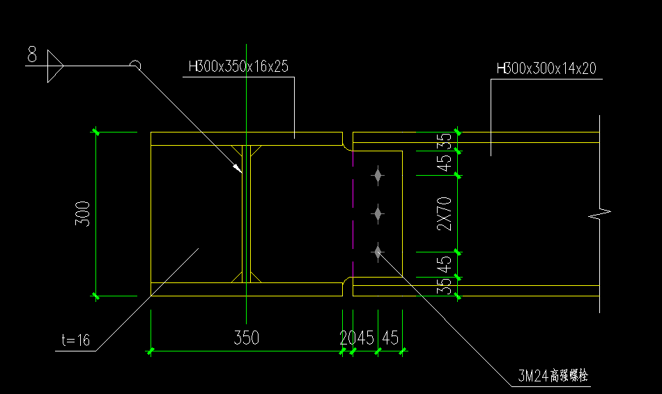

    比如這個圖的加勁板是那一快怎么計算連接板又是哪一塊怎么計算?本人新手小白望大神們可以講清楚一點謝謝答疑解惑
    連接板是兩個構件之間的連接:梁-梁連接,柱-梁連接等
    加勁板,是構件內部進行加強,而對于H型鋼/工字鋼來說,是用板填充型材截面腹板和翼板之外的空白區域,增加整體穩固性。
    所以上圖中,左側工字鋼腹板左側的t16鋼板就是加勁板,而腹板右側的鋼板也是加勁板,但同時這塊加勁板還外連右側的鋼構梁,所以它同時也可以當做一塊連接板
