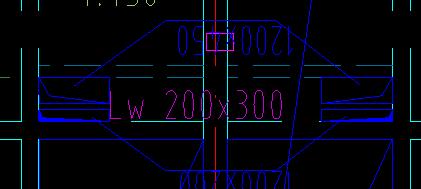

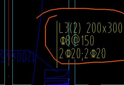

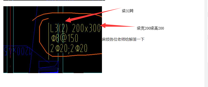

  • 如圖,L3是指哪里,LW又是什么意思,200*300什么意思

    是梁,200*300是截面尺寸,至于梁邊線,看看板圖有沒(méi)有,沒(méi)有就質(zhì)問(wèn)設(shè)計(jì)

  • 實(shí)際上就是次梁

  • 次梁,2跨,截面尺寸:200*300

  • L3和LW指梁的編號(hào),線段指向位置為梁所在位置,200(梁寬)*300(梁高)

  • L3 次梁編號(hào)  截面尺寸200*300
