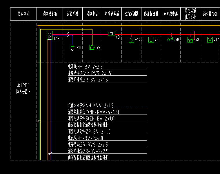

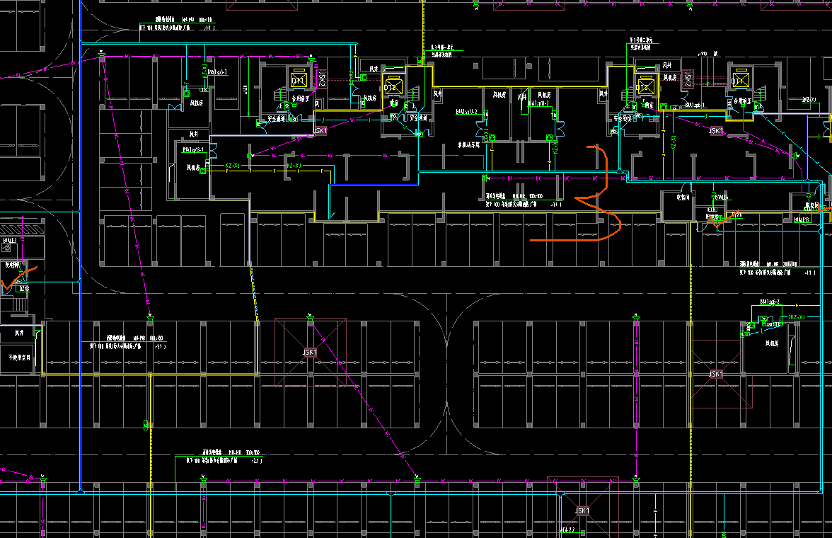

    1.消防控制系統中,總線都從平面圖中3#一層的消防控制室消防槽盒中引出,在平面圖中計算從消防控制室引出的各類總線是否必須要從圖中槽盒中走,但圖中兩相隔防火分區地下室之間卻并無槽盒,必須繞一大圈。那么計算的時候,是否僅計算最短距離的槽盒線路,并不必須按照連續槽盒計算線管
  • 按施工圖的走向計算,不得隨意改動走向,正常情況走哪兒設計的還是有考慮的
    如果覺得要更改設計,就需要提出變更,得到設計的同意方可
