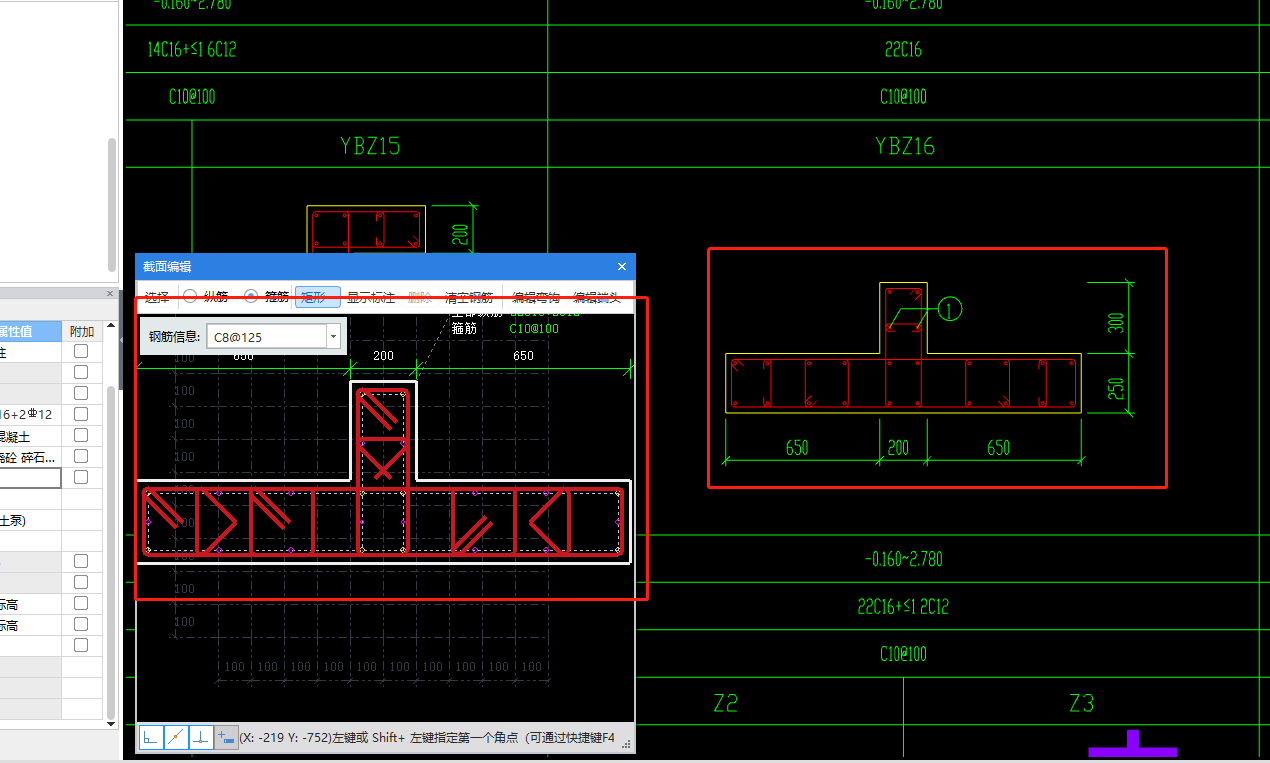

    我們在用GTJ2018識別柱大樣時,是不是只要把鋼筋的種類規格型號數量識別正確就行?具體鋼筋擺放綁扎的位置不影響算量?不用非得按照柱大樣來設置縱筋箍筋的位置?
    如圖,柱大樣和軟件默認的柱截面是不一樣的,可以按照默認的來設置嗎?
    柱截面
    得按照柱大樣來設置縱筋箍筋的位置,縱筋變截面變直徑時影響鋼筋量
