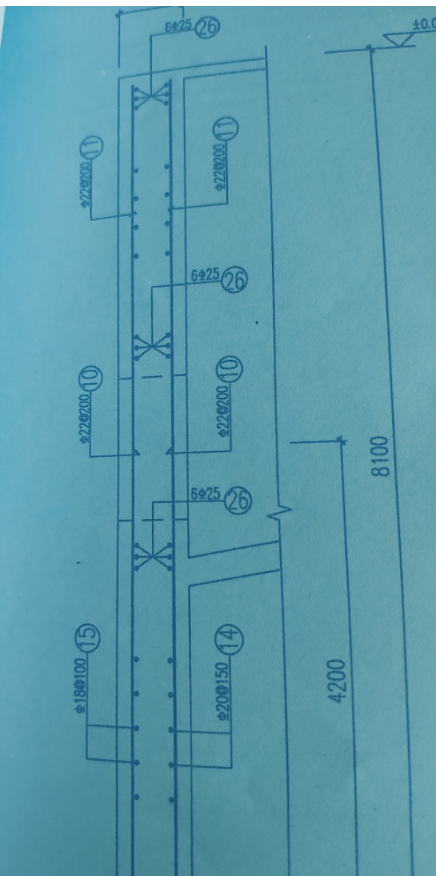

  • 請問一下,這種墻配筋在廣聯達怎么輸入
    配筋
    如圖所示,上下水平筋不一樣,底部水平筋左右不一樣,在廣聯達里面該如何輸入呢,麻煩解答一下,謝謝。
  • 分不同標高成層定義布置,內外不同鋼筋用加的方式,如(1)C22@100+(1)C20@100,26號鋼筋用暗梁定義布置。
