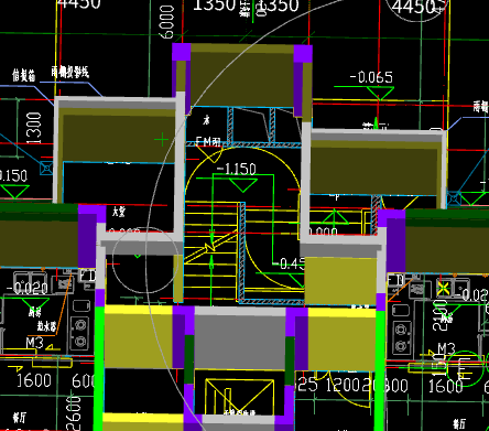

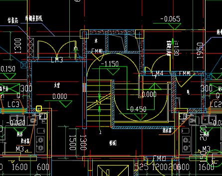

    我在畫砌體墻時,已經(jīng)畫上去了,但是平面圖上看不出來,三維看就是有的,這是為什么?
    2019-08-04 16:56:22 補充
    墻平
    畫上
    2019-08-04 17:02:28 補充
    2019-08-04 17:03:13 補充
    其他部位的砌體墻平面圖上顯示的出來

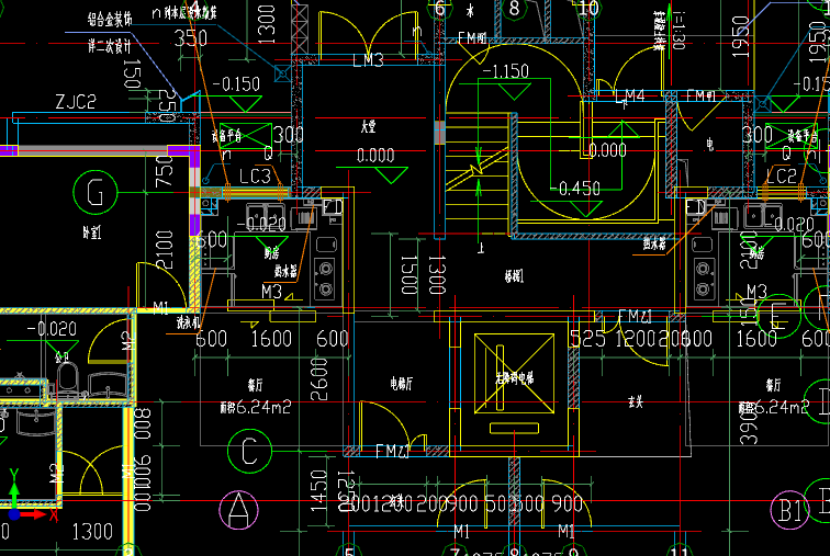

  • 是不是隱藏了
    難道砌體有分層功能?你看看,有沒有分層二
    首次提交 2019-08-04 16:56:45  最近修改2019-08-04 17:04:42 (修改過1次)
  • 英方輸入法狀態(tài)下,按Q。顯示墻。
    2019-08-04 16:58:49
  • 按Q鍵可以顯示和隱藏墻體構(gòu)件。
    2019-08-04 16:58:51
  • 答:按一字母Q試試。
    2019-08-04 16:59:49
  • 三維的時候選一下該墻,然后看他的標(biāo)高是不是再別的樓層
    2019-08-04 17:11:10
  • 可能沒有繪制在本層;
