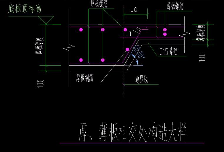

就是深板變截面的起點位置,也是筏板與筏板的邊界線
首次提交 2019-08-03 16:58:57 最近修改2019-08-03 16:59:37 (修改過1次)
各位老師,地下室的樓板錯標高是什么意思呢?指的那些呢?
