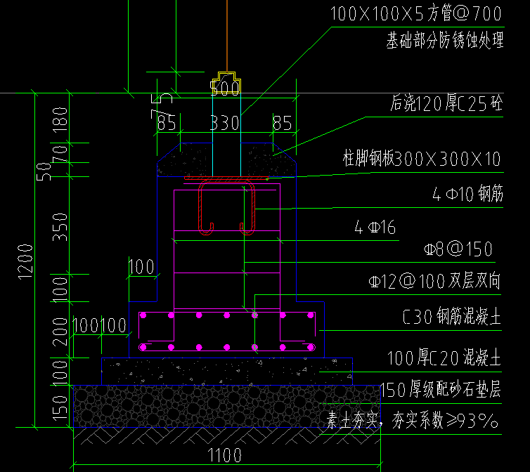

  • 請問圖中條形基礎的鋼筋在廣聯達GTJ中怎么畫

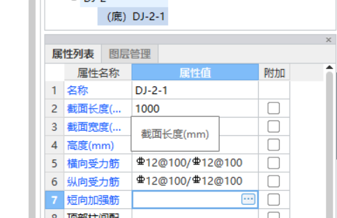

  • 用基礎梁(必須確定是否是條形基礎,感覺是獨立基礎)定義700*200,屬性中輸入底受力筋C12-100(及單層),縱向分布筋用C12-100/C12-100(及雙層),然后面受力筋C12-100在屬性的其它箍筋中編輯。
    還是用柱定義500*450,4C16及C8-150在屬性的其它鋼筋中編輯。

  • 定義異型條基來畫,

  • 你截圖中的應是獨立基礎.最下邊的200厚的鋼筋砼廣聯達獨基,用矩形獨基單元來定義,在其中鋼筋欄的受力筋欄中輸入C12@100/C12@100,在分布筋欄中同樣輸入,C12@100/C12@100.上部100+350高段用柱來定義,縱筋中輸入4C16,箍筋輸入C8-150.
