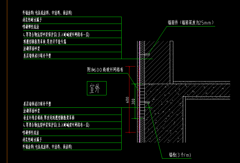

  • 請問這個外墻裝修需要布置哪些材料到墻上呢?是不是能套定額的這些不用布置上去啊
    砂漿是不是能套定額的這些不用布置上去呢?橡膩子、砂漿這些
  • 布置上保溫
    布置上墻面
    就可以提取工程量的
    2019-08-02 21:41:54
  • 定義做清單時,套一個清單,定額做法時,套上各類的定額,繪畫是布置一次,出多種定額的量。一種清單的量。例如清是外墻貼面層。定額抹底、貼面塊料、防水、等等。
