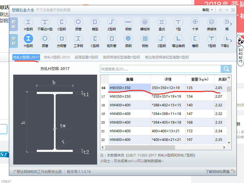

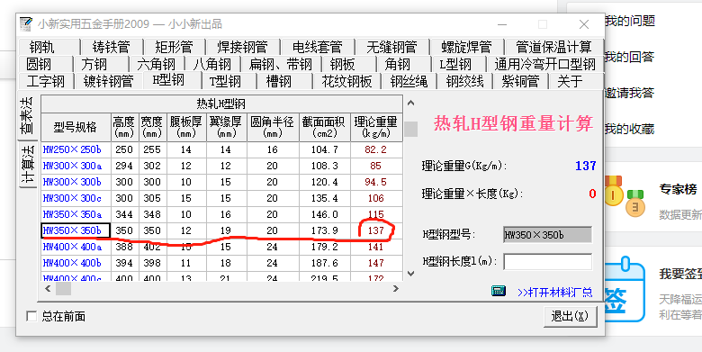

    小新五金手冊2009與廣聯達型鋼五金大全中的H型鋼重量不一樣?例如,HW350*350*12*19    小新五金手冊中是137千克/米;而廣聯達型鋼五金大全,是135千克/米,哪個更有權威性?很多H型鋼都存在差異
    2019-08-01 16:33:49 補充
    廣聯達型鋼五金大全        型鋼五金大全
    以廣聯達的為準吧,畢竟廣聯達執行的標準是2017的,比較新。

  • 你看下厚度,不應該會存在差異的!
    2019-08-01 16:27:31
  • 這是正常的,各種軟件考慮計算的弧角尺寸都有所不同的,會造成重量不同的
    2019-08-01 16:37:55
  • 各軟件考慮方式可能不一樣。所以就會造成差異。按照大的計取唄。
