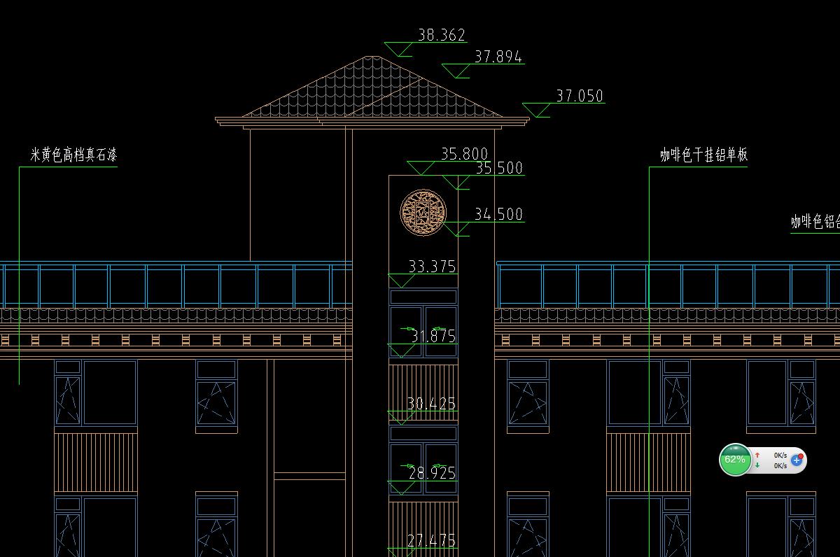

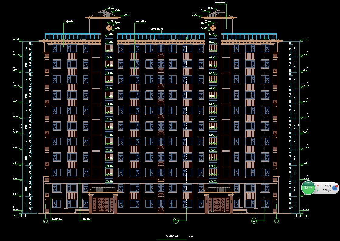

    標高標高尺請問各位大神,在做外墻裝修的時候,遇到這種裝飾復雜的工程,請問通常是怎么計算各種裝飾的工程量?根據標高尺寸一點一點的在軟件上建構件畫還是怎么弄?求指點,謝謝
  • 整體外墻面在圖形上用外墻面定義布置,遇到節點復雜的地方需要手算進行多退少補。
    2019-07-31 19:49:35
  • 用軟件算的話,就按所標注的一樣一樣布置,我看也沒幾項裝飾材料,不算太難。
