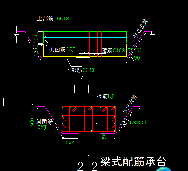

  • 圖中拉筋 側面筋是多少 怎么定義 有知道老師幫忙解答一下 謝謝了
    面筋拉筋
    2019-07-31 16:57:12 補充

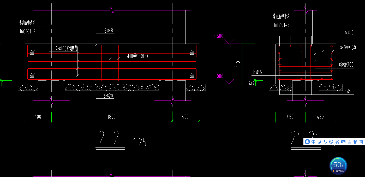

    是4C16。拉筋是四排的,與側面筋對應。
    2019-07-31 16:46:04
    側面鋼筋總共8c16,單側4c16,拉筋c8-300
    首次提交 2019-07-31 16:44:39  最近修改2019-07-31 16:47:57 (修改過2次)
  • 從下圖看側面鋼筋8@16,拉筋C8@300,對應輸入。
    2019-07-31 16:45:46
