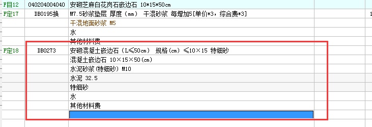

    四川15定額市政工程中DB0273路沿石定額這些它們的砂漿包括找平層嗎,找平層厚度是多少呢?如果不是找平層,那它的粘結層的厚度是多少呢?請大神解答
    2019-07-31 16:18:45 補充
    路沿石定額
    路沿石定額中砂漿含量很少,應為嵌縫用量,定額中不含找平層和墊層用量
