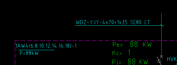

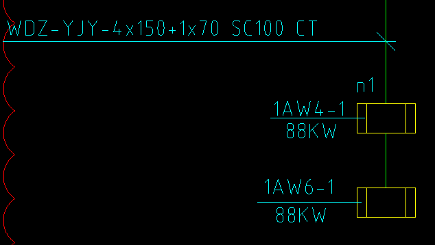

    主線電纜WDZ-YJY-4*150+1*70,不是預分支,分后的線纜型號沒標,但是分線箱的進線標的是WDZ-YJY-4*70+1*35,那么主線經過1AW4-1后往1AW6-1的線纜是WDZ-YJY-4*150+1*70,還是WDZ-YJY-4*70+1*35?
    線箱
    線纜
    我認為應該是畫漏了一個電纜分支箱,總線150先引到分支箱,分支箱再出兩根70的到電表箱,我們這的規范就是這樣。他圖紙的畫法意思是150到4-1,然后在開關前跳根70到6-1,不太符合我這里的驗收規范。
