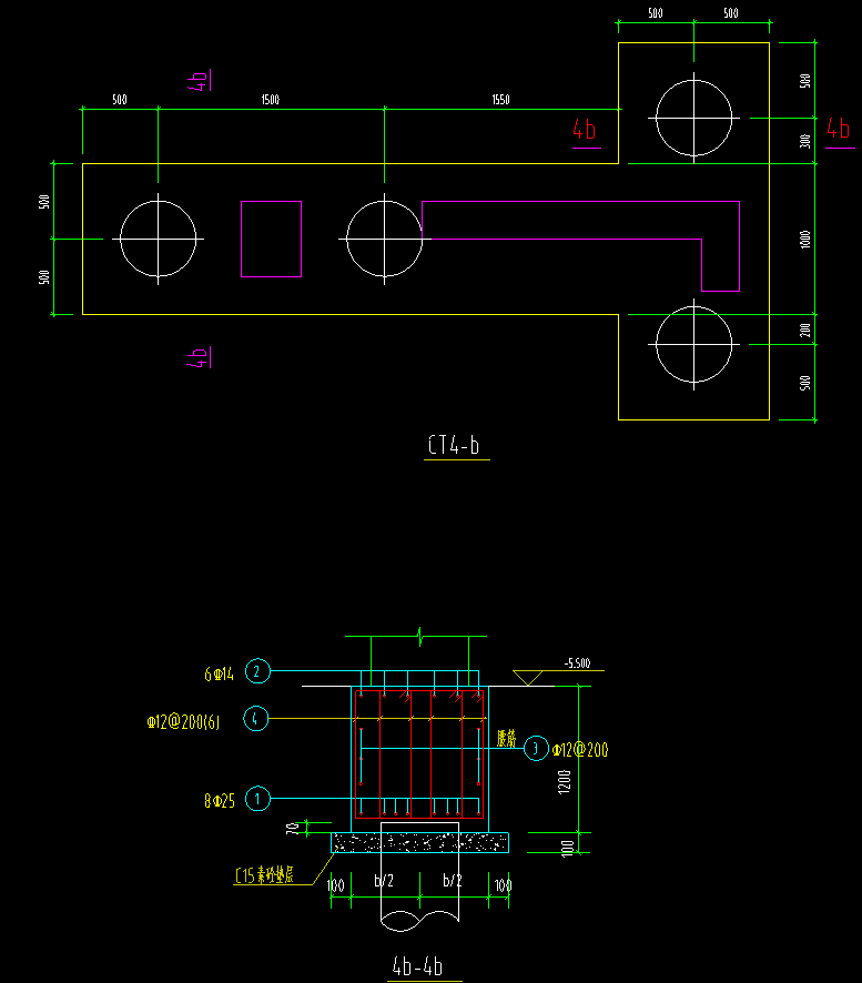

在矩形承臺里,配筋形式選擇梁式配筋承臺,按照圖示設置即可

請問這個樁承臺的鋼筋信息要怎么輸入?
