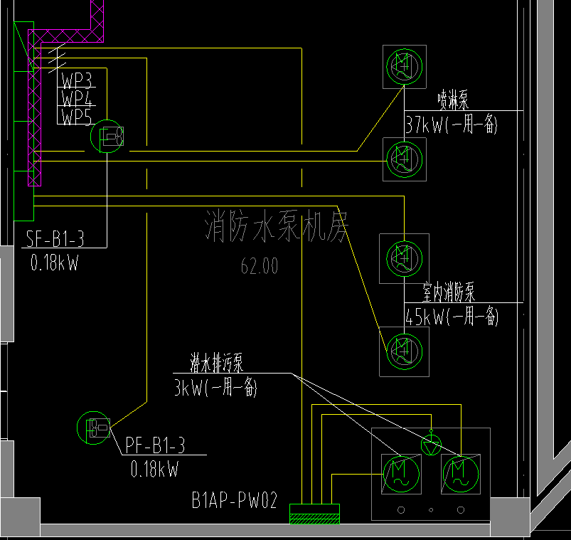

  • 請問,一下這些泵和液位計的標高是多少,謝謝(噴淋泵,室內消防泵,潛水排污泵)
    標高
    1、液位計接線都在消防水池的頂端,液位計與固定端是浮動的數字,應為軟連接。
    2、噴淋泵,室內消防泵,潛水排污泵,有基礎的計算到基礎頂面,無基礎的,計算到泵的接頭位置。
    2019-07-30 05:32:05
  • 1、液位計是浮在水面上的,標高是變化不定的。水滿開機排水,水淺停機都由液位計控制。
    2、噴淋泵,室內消防泵,沒有液位計控制。
    2019-07-30 07:18:40
