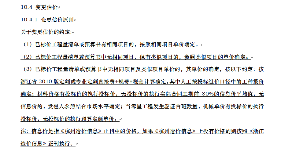

  • 我想問下我新增聯系單重新組價合同里面寫著是按照信息價組價不下浮,審計還要下浮嗎
    單重
    如果明確了不下浮,那就不能下浮了,可是你的截圖并沒有說不下浮,只寫了組價原則。
    2019-07-29 21:41:08
  • 重新組價的內容參見原投標報價的費率(已經考慮了下浮)。
    2019-07-29 21:37:25
  • 在這沒有約定下浮,從這看就不下浮了。
    2019-07-29 21:38:56
  • 這個意思是 原投標文件的材料價格 在變更中不執行原來的。變更中的材料在原投標中的沒有的就要按照合同工期前的80%的信息價平均值執行。
