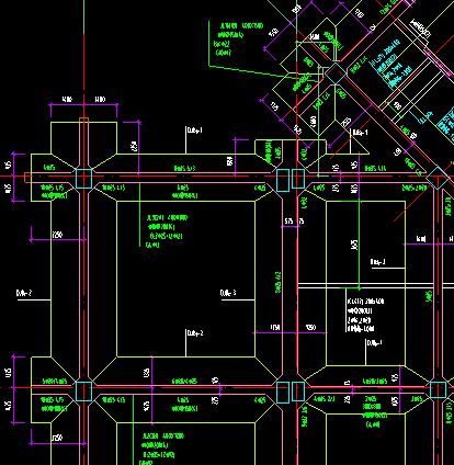

  • 如圖,條基與條基相交的地方是什么?該怎么畫?
    已經定義好了條基和基礎梁,想在畫基礎梁之前藍色方塊那個位置的東西那個東西畫上但不知道那個位置是什么,有的地方還同時存在兩個,沒有信息,沒有標注,沒有尺寸,拜托老師解答??!急?。。?!

    蘭色方框的地方應是上部的柱構件,對照上部的柱來定義即可.在畫條基時,可以不管它,在定義柱時把底標高調整正確即可,條形基礎分別定義對應的參數條基后按位置畫圖即可.軟件自動處理.基礎梁可以用基礎梁來定義并畫圖,組合在一起完成.

  • 選擇相應的參數條形基礎,然后再定義基礎梁,重疊布置。

  • 打開相鄰樓層,把所有的構件都顯示出來,

  • 藍色方塊那個位置的東西是上部的柱。
