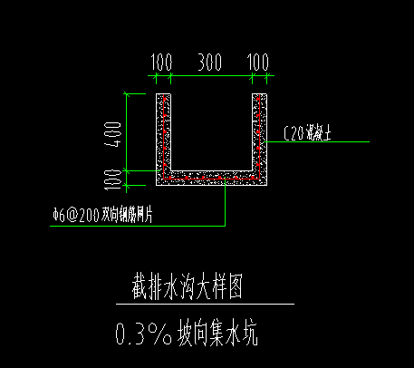

  • 請問怎么根據這個圖計算排水溝的工程量?
    工程量
    混凝土需考慮是否計算模板。
    混凝土排水溝截面面積為(0.2*0.4+0.5*0.1)=0.13m2,以此截面積乘以排水溝長度即為C20混凝土工程量。
    鋼筋:簡單計算式:0.5/0.2+1為3根,算上排水溝兩面即為6根。溝地板同為3根,即沿水溝方向鋼筋為9根。斷面鋼筋為1.5m,按間距計算鋼筋根數即可。
    注:鋼筋部分為簡略計算,未考慮錨固和搭接。
