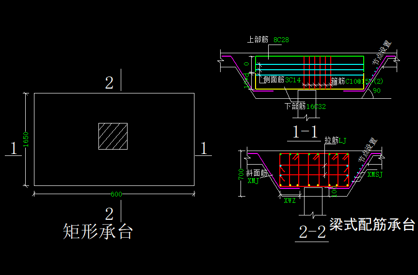

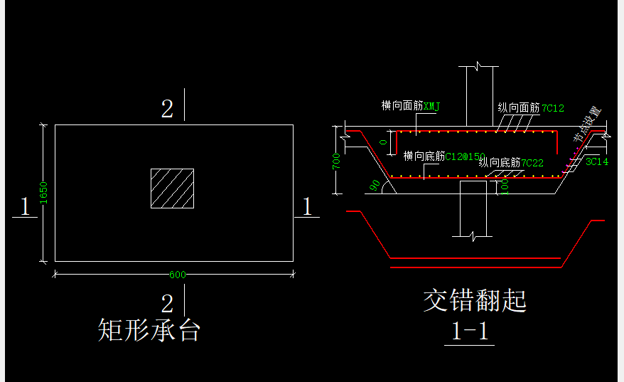

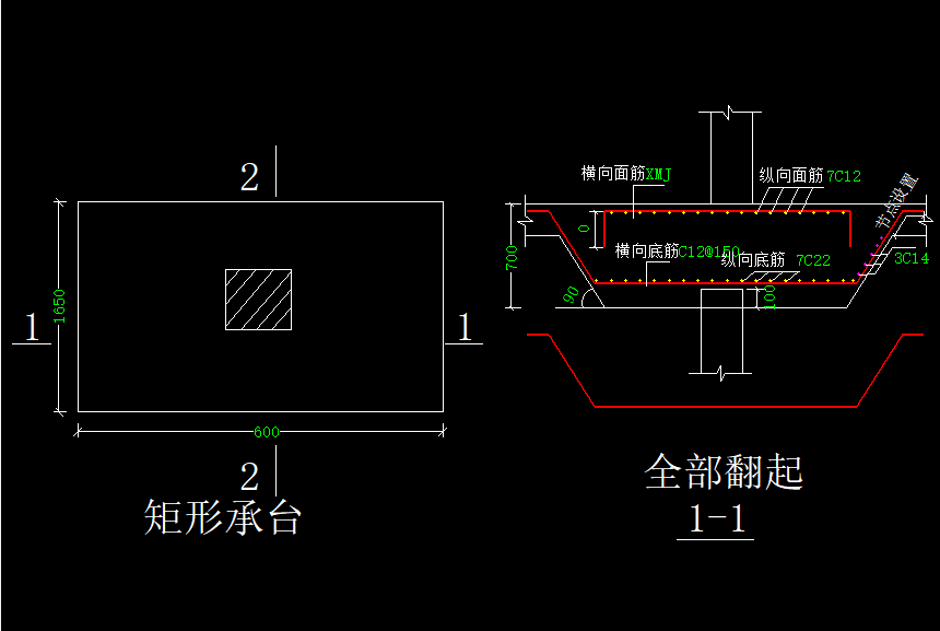

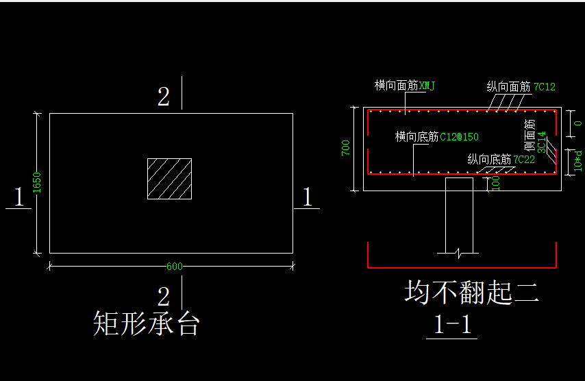

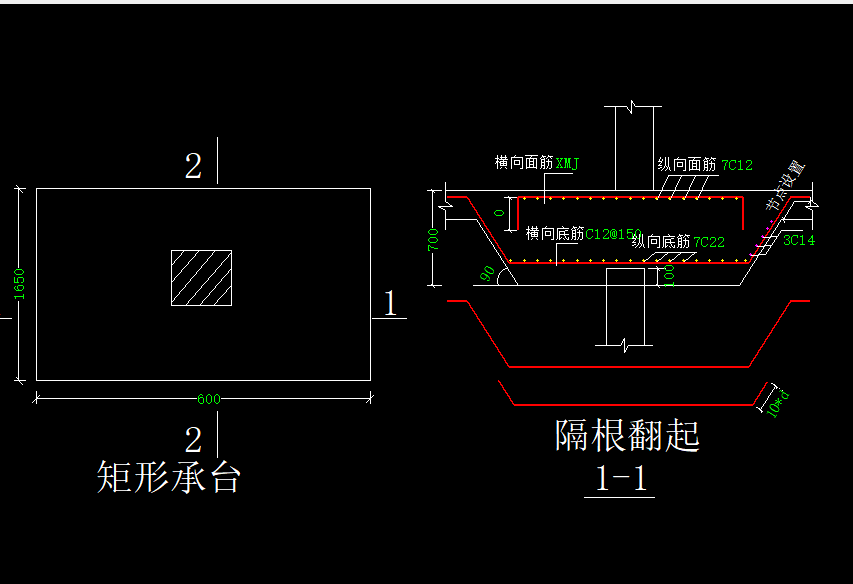

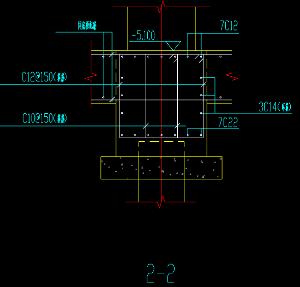

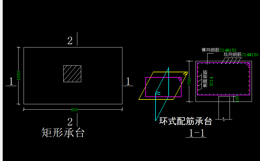

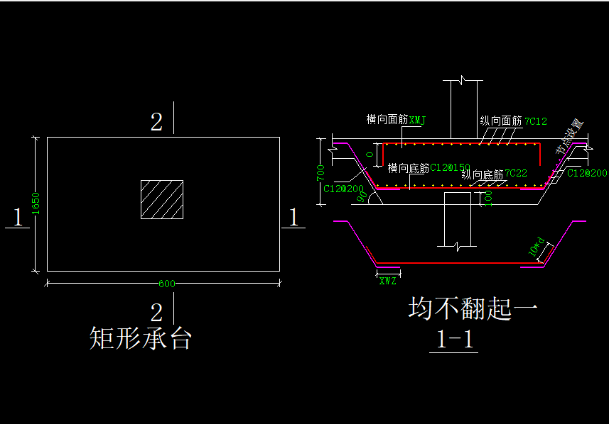

樁承臺尺寸及鋼筋信息如1/2圖,參數圖如3-9圖
紅梅傲雪 鉑金專家
答題: 183728 被贊: 53929
三面都是箍筋
是環式配筋
