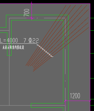

小明同學 2019-07-29 11:30:33 | 山東省 土建計量GTJ | 1150查看 4回答
開心就好
答題: 135 被贊: 50
手算,單構件輸入
2019-07-29 11:31:44
這熊玩意兒有凍梨 專家
答題: 4784 被贊: 1392
表格輸入
2019-07-29 11:32:33
葉工 專家
答題: 18507 被贊: 3841
計算長度單構件輸入
2019-07-29 11:37:41
