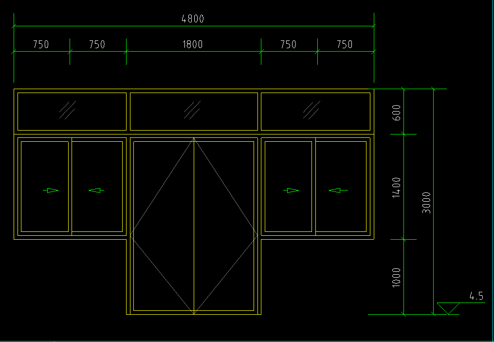

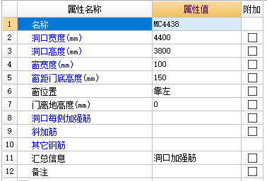

  • 組合門窗MC4800*3000該怎么去定例如:洞口寬度洞口高度窗寬度窗距門底高度
    窗寬洞口
    2019-07-29 08:05:54 補(bǔ)充
    門聯(lián)窗
    別在意形狀
    保證門窗洞口數(shù)據(jù)正確就可以的

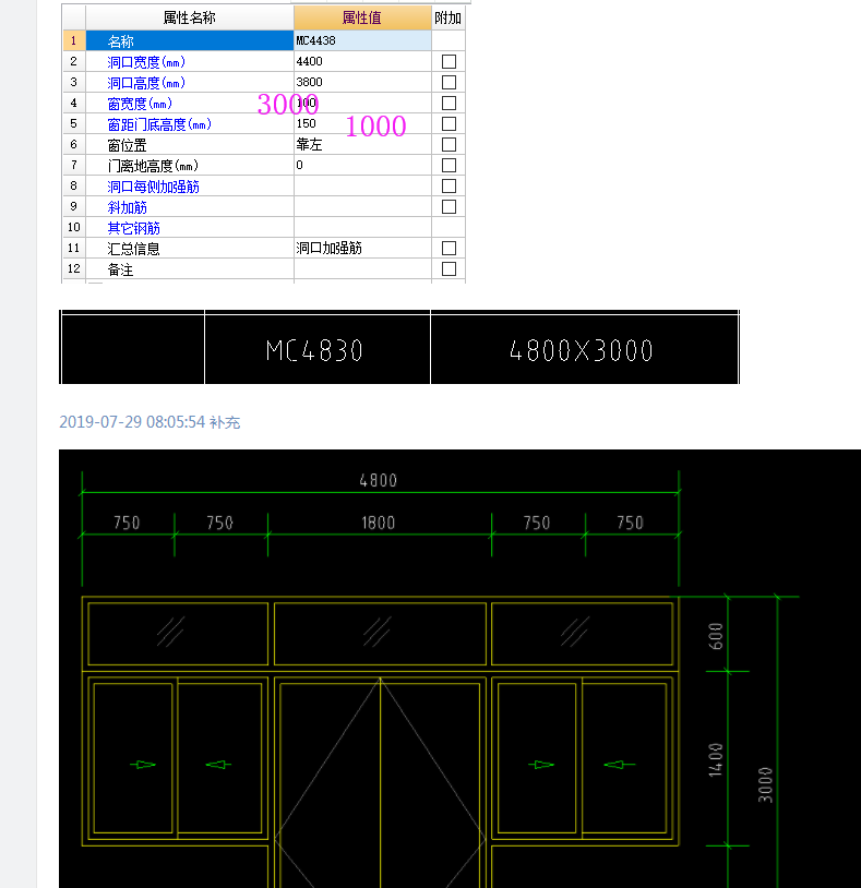

  • 門窗洞口尺寸按圖紙定義
    距地高度看圖紙立面圖
    這個要用門聯(lián)窗定義布置的
    中寬度1800,高度3000,窗距地高度1000,門寬1800,軟件中畫出來的窗是在一邊的,這樣只不過廣安看起來和圖紙?jiān)O(shè)計不同,不夠工程量是相同的,你忽略就可以
    首次提交 2019-07-29 08:05:37  最近修改2019-07-29 09:10:14 (修改過1次)
  • 如果是窗就按  參數(shù)化 建,里面有帶亮子的。。。如果是門聯(lián)窗 那就直接按 門聯(lián)窗 建 就可以。。
