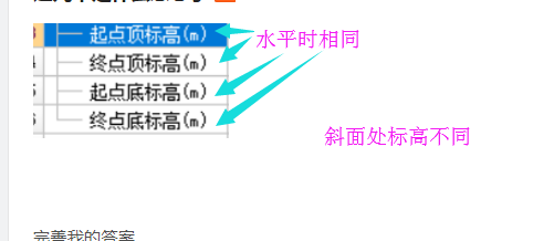

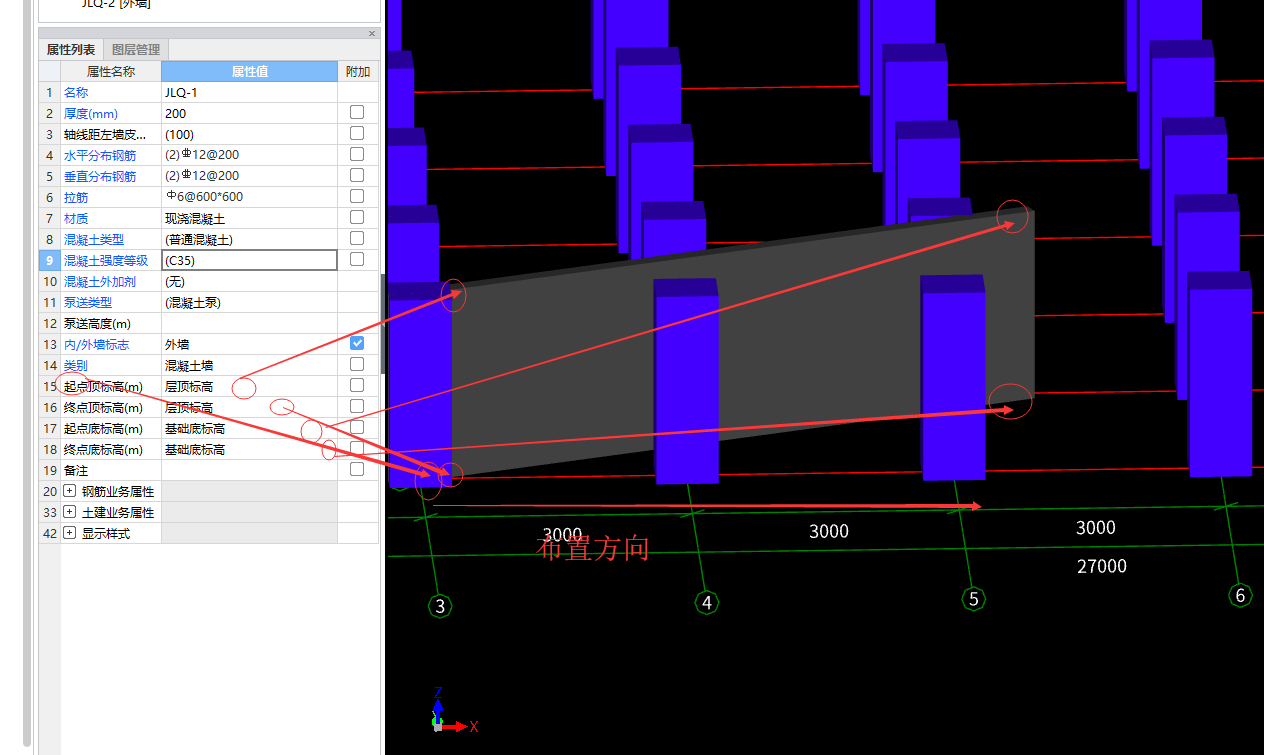

  • 這是墻屬性,起點(diǎn)與終點(diǎn)它是針對(duì)你布置方向來(lái)講的。
    四川省
    2019-07-28 16:20:48
  • 上至下:構(gòu)件起點(diǎn)的頂標(biāo)高,構(gòu)件終點(diǎn)頂標(biāo)高,構(gòu)件起點(diǎn)底標(biāo)高,構(gòu)件終點(diǎn)底標(biāo)高,按相應(yīng)文字設(shè)置可以
