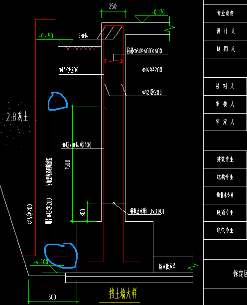

  • 老師你們好 請問下剪力墻附加垂直筋的 兩頭彎折我算多長
    直筋

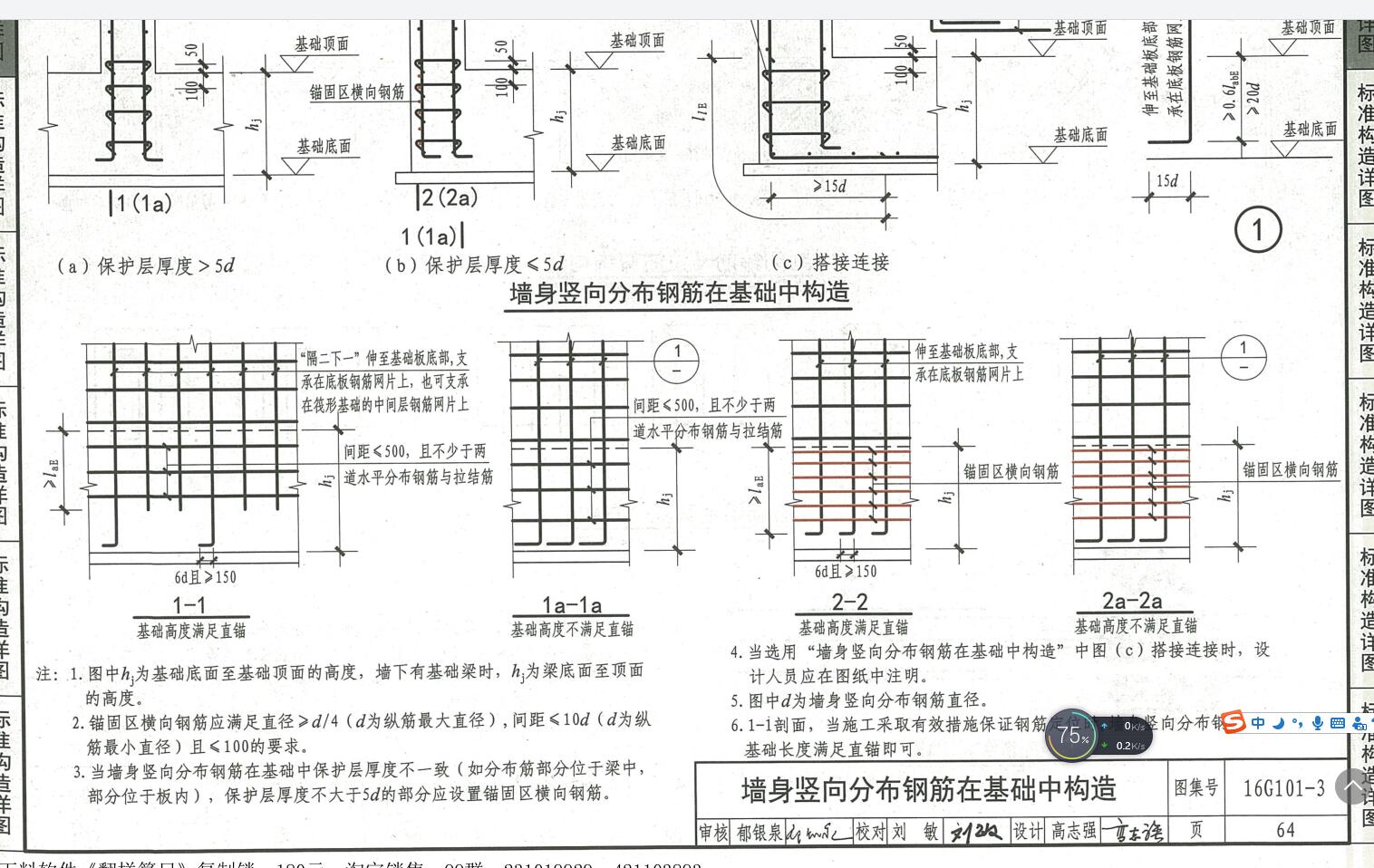

    上部的不是彎折,是鋼筋的截止線,下面的按照圖集設置
    垂直筋
    首次提交 2019-07-28 10:34:33  最近修改2019-07-28 10:36:02 (修改過1次)
  • 上面的45度彎折,圖紙是個的顯示而已,不需要管它,用二級鋼及以上級的鋼筋是不計算彎勾的,下的彎折錨固就要看設計要求,否則就是按12D計算。
