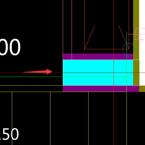

  • 外墻抹灰這個位置布不上去怎么辦
    外墻抹灰

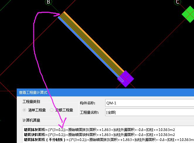

    墻端頭不用布置的,也布置不上,軟件會計算,建議匯總后查看計算式看看抹灰
    首次提交 2019-07-27 17:08:06  最近修改2019-07-27 17:13:21 (修改過2次)
  • 墻體的端部是繪制不了抹灰構(gòu)件,但軟件會自動計算這部分工程量。
    2019-07-27 17:12:01
  • 你好,這個位置不用單獨進(jìn)行布置,軟件會自動考慮的。軟件的思路是每側(cè)計算一半。通過查看圖元計算公式和三維扣減圖可以進(jìn)行核實。
    2019-07-27 17:22:16
