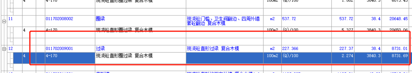

  • 老師,定額中明確說明了單獨過梁套矩形梁模板,那么在投標的時候這個定額套錯了,套了
    圈過梁老師,定額中明確說明了單獨過梁套矩形梁模板,那么在投標的時候這個定額套錯了,套了圈過梁的模板,那么在結算的時候,可以調整這個單價嘛?
全部回答 (5) 首答僅用{{minutesHtml}}
    不可以,投標單價代表的是施工單位的水平,不是國家水平
    2019-07-27 10:16:07
  • 不可以
    2019-07-27 10:16:25
  • 只要你的明確是沒有錯的,那么組價就是套錯了。
    2019-07-27 10:16:46
  • 這個還要結合合同條款來看,并不是說一定就不能調整。
    2019-07-27 10:22:03
  • 不能調的。
    2019-07-27 10:29:45
