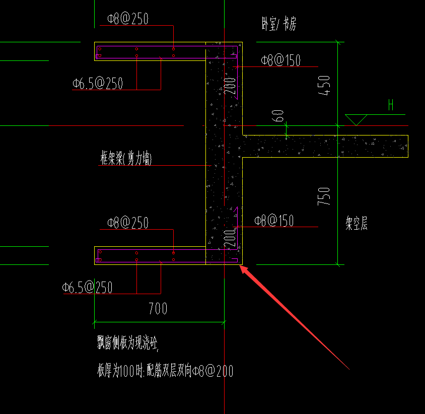

  • 箭頭方向的是箍筋還是直箍?畫上去的時候需要畫彎折部分?
    彎折
    一級鋼,是有彎鉤的
    如果是三級鋼,就不需要彎鉤的
    2019-07-26 20:23:41
  • 你好:6.25倍的半圓彎鉤,用直筋布置,不是箍筋布置,向上彎折200用編輯端頭來處理
    首次提交 2019-07-26 20:21:37  最近修改2019-07-26 20:22:16 (修改過1次)
