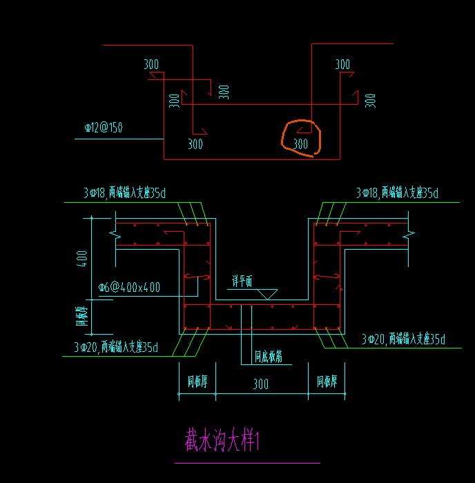

用了自定義線,筏板無法自動扣減自定義線里面的鋼筋,請問用什么畫會比較合適?請幫忙解答一下,謝謝啦
2019-07-26 16:20:08 補充
地下室的水溝,挺長的

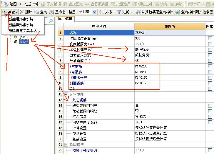

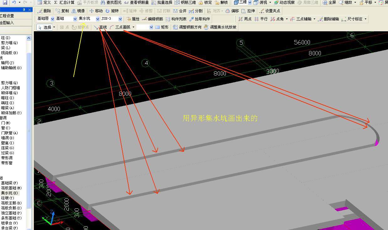

有筏板基礎,就是可以用自定義集水坑定義,然后用畫線方式布置。

筏板中的水溝,宜用自定義集水坑布置的。例如下圖的方法:
2019-07-26 16:20:47
