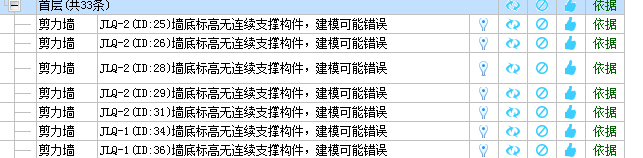

  • 想問一下,這個是什么意思,該怎么解決

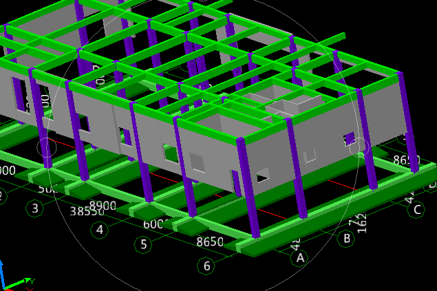

    麻煩看看少了什么
    剪力墻是懸空的

  • 意思是你剪力墻下面沒有支撐構件,比如梁、基礎之類的東西,這個只是可能的錯誤提示,如果實際情況就是這樣的話,那就忽略吧

  • 和你下一層樓的墻面不連續有斷層,你檢查一下標高是否連續
