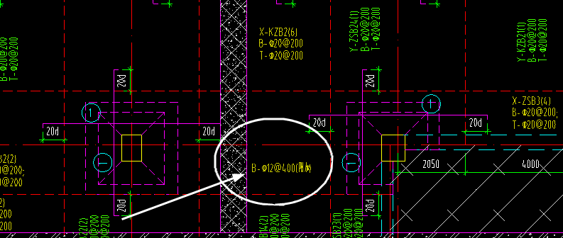

MQ天兒 2019-07-26 08:54:24 | 河北省 土建 | 454查看 2回答
最帥少爺 專家
答題: 7473 被贊: 8667
用 負筋,畫線布置。
2019-07-26 08:57:40
陳工 鉆石專家
答題: 202310 被贊: 47658
B,是底下的,用底部的鋼筋定義。
