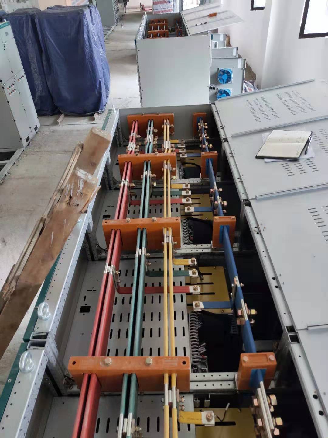

  • 關(guān)于成套開關(guān)柜 柜頂母線安裝的相關(guān)事宜。
    老師您好:(電力建設(shè)工程預(yù)算定額(2013年版)成套開關(guān)柜 柜頂母線安裝(詳見附圖),套哪個合適定額
    這種柜頂帶線母線,需要配電柜安裝好了,之后,才能安裝(通長的)帶線母線。與廠家安裝好了的單臺配電柜內(nèi)的帶線母線,不一樣。它(帶線母線)需要單獨計算。
