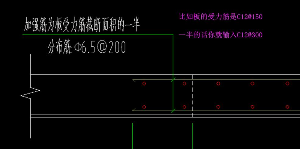

  • 梁后澆帶是否設(shè)置正確,板的后澆帶截斷面積一半什么意思?如何輸入
    截斷后澆帶答疑解惑
  • 一半,是設(shè)計圖配筋,計算鋼筋面積后,加一半的量。廣聯(lián)達(dá)服務(wù)新干線

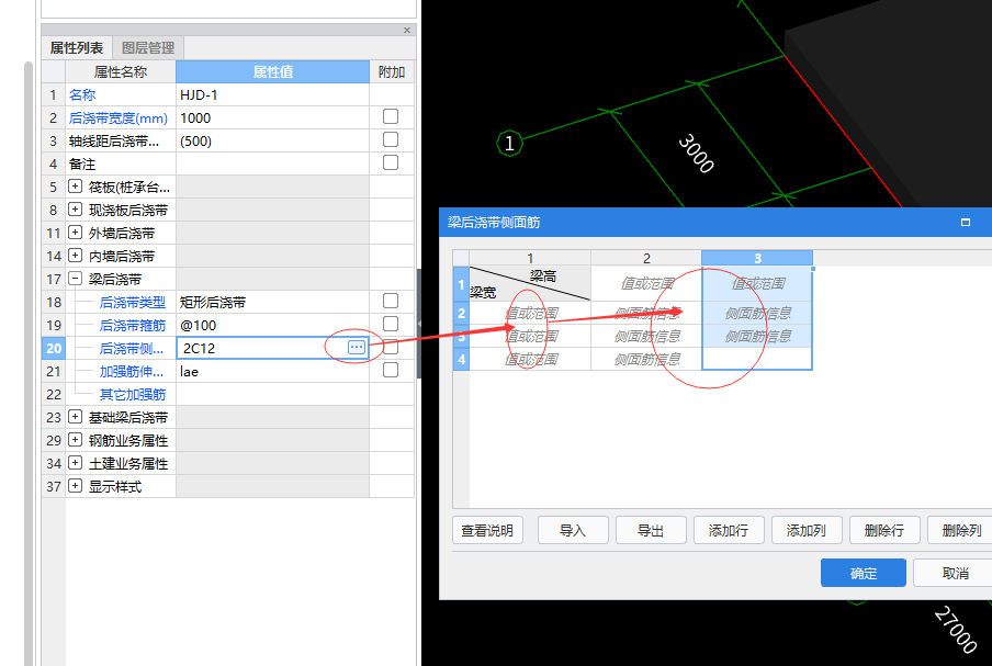

  • 如果是遇到有不同的梁鋼筋規(guī)格不同要求,就要點擊進(jìn)去進(jìn)行編輯,否則你這樣編輯也是合適的。
    截斷
    2019-07-25 15:57:24
