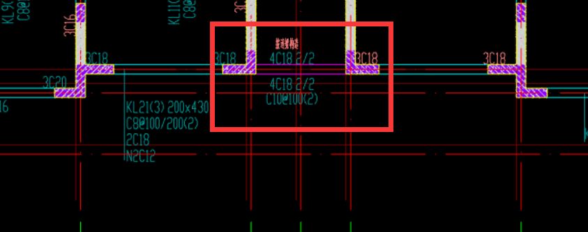

  • 紅框內是連梁,標高同框梁一樣都是結構頂高,該怎么布置KL21呢,
    連梁
  • 按框架梁編輯鋼筋量夠用就行
    2019-07-25 15:15:47
  • 還是用框架梁定義布置的,匯總計算后在編輯鋼筋里查看錨固長度,是否大于600,如果沒有600長的話就調整到600錨固長度。
    2019-07-25 15:18:41
