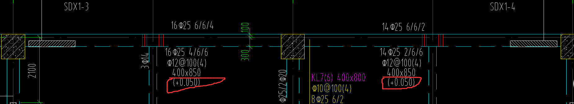

  • 請問一下這個是表示梁頂標高要加0.05么

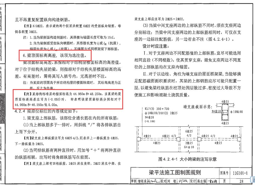

    看圖集說明
    頂標高

  • 是的,上反
    2019-07-24 17:12:50
  • 這個只表示這一跨梁標高加0.05
    2019-07-24 17:13:38
  • 2019-07-24 17:13:40
  • 表示這一跨梁標高加0.05
    2019-07-24 17:16:38
  • 是的
    2019-07-24 18:27:54
  • 對,這一跨高
