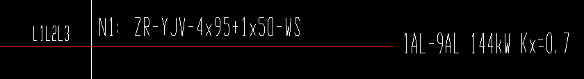

  • 如圖所示:這根豎向的電纜沿墻面敷設,沒有任何保護管或橋架嗎?
    豎向
全部回答 (6) 首答僅用{{minutesHtml}}
    沿墻面敷設可以用支架或卡子固定
    首次提交 2019-07-24 16:38:01  最近修改2019-07-24 16:40:35 (修改過1次)
  • 正常來說應該出來不是走橋架就是走鋼管敷設,估計是設計漏了
    2019-07-24 16:31:40
  • 要求設計說明,電纜不可能沒有保護措施
    2019-07-24 16:44:06
  • 是的 沿墻敷沒問題,不需要加保護管
    2019-07-24 17:11:55
  • 規范上規定 所有配線電纜均不能外漏     這段電纜你看位于哪里   應是沿橋架敷設或者配管才可
    2019-07-24 17:19:13
  • 室外、電氣豎井里面可以不要管,不要橋架保護。所以,最好問一下設計,是怎么回事情。
