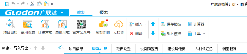

    在網(wǎng)上看別人的截圖  都是在界面的左上角處 有“導(dǎo)入”兩字的點(diǎn)擊入口  但我這里沒有 并且把該界面所有能點(diǎn)擊 能打開的圖標(biāo) 微操 折疊欄都試過了 圖中的“導(dǎo)入導(dǎo)出”只能導(dǎo)入計(jì)價(jià)文件而不是算量文件
    導(dǎo)入計(jì)價(jià)

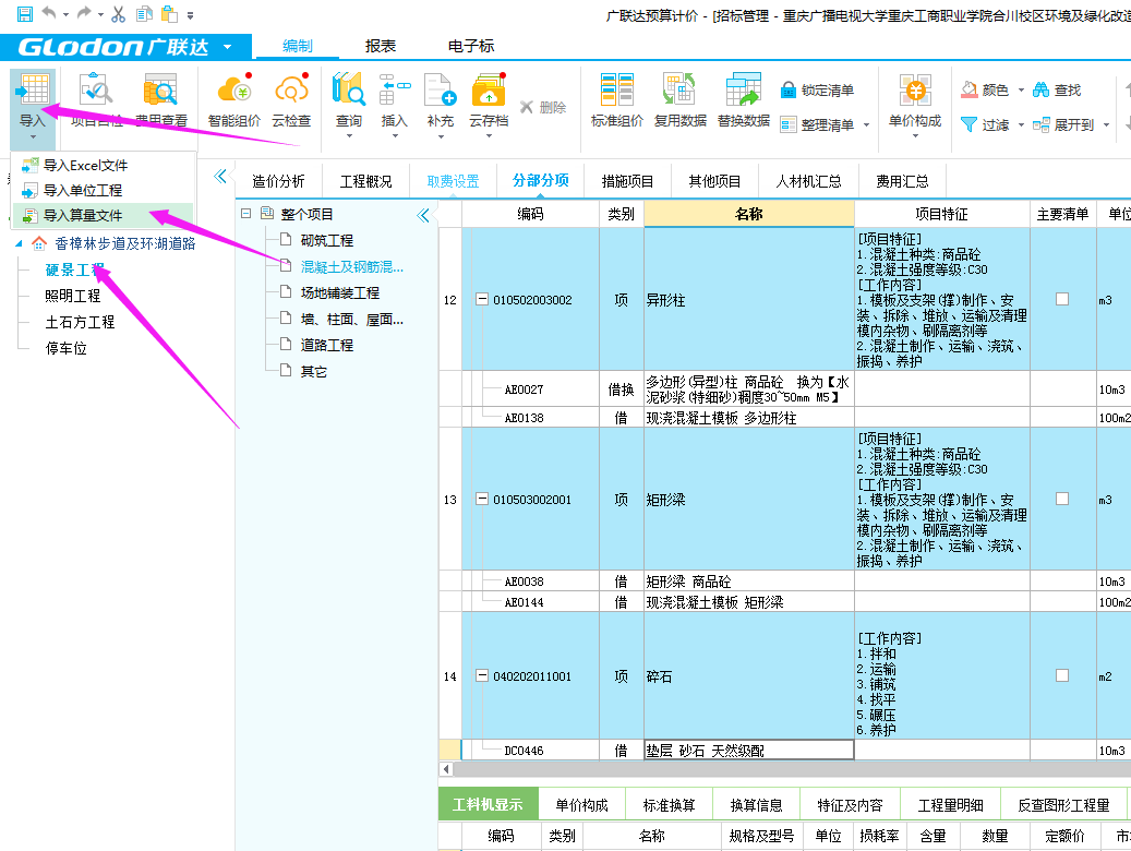

    點(diǎn)到單位工程名稱,再點(diǎn)開“導(dǎo)入”
    云計(jì)價(jià)
    2019-07-24 10:56:41
  • 建立好項(xiàng)目結(jié)構(gòu),然后再分部分項(xiàng)中,選擇導(dǎo)入,就可以選擇算量文件了,注意算量文件套完做法之后,必須匯總計(jì)算才可以。
    2019-07-24 10:57:21
  • 打開工程左上角導(dǎo)入
