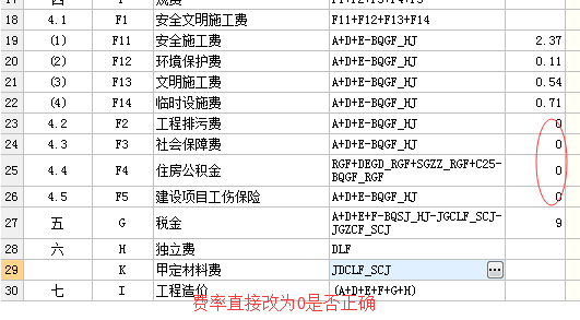

    工程排污費、社會保障費、建設項目工傷保險、住房公積金。在結算時先取稅再按合同要求進行扣減,還是直接不取稅扣減。

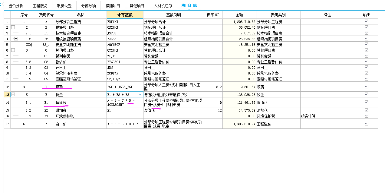

    你投標的時候,有計算規費,然后結算的時候,實際沒發生這筆費用,是不是?像你截圖中這樣操作也是可以的,實際上已連同稅一起扣了。

  • 規費要計稅
    不取稅

  • 直接調為0是不正確的,應該計稅后再扣除
