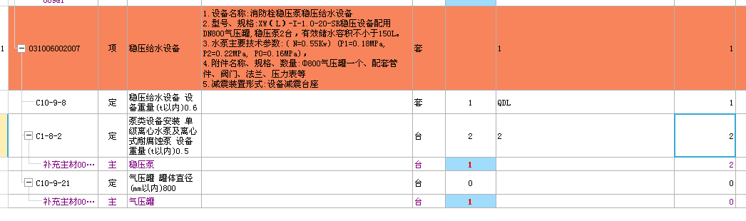

  • 請(qǐng)問(wèn)這個(gè)套的是正確的嗎,泵安裝工程量改為2 還是只用把泵主材數(shù)量改為2
    安裝工程
我來(lái)答 收藏  舉報(bào)
    套用C10-9-8子目就可以了,補(bǔ)充的設(shè)備單位也是套,工程量是1
    回答正確請(qǐng)點(diǎn)贊并采納,這個(gè)是對(duì)我們工作的支持和鼓勵(lì),因?yàn)槊恳晃粚<叶际菬o(wú)償服務(wù)的,謝謝。
    2019-07-23 10:55:18
  • 這含量是1,意思是C1-8-2子目數(shù)量為1臺(tái)時(shí),穩(wěn)壓泵主材數(shù)量為1;子目數(shù)量為2臺(tái)時(shí),穩(wěn)壓泵主材數(shù)量為2
        不用再次修改主材數(shù)量
    2019-07-23 10:55:36
