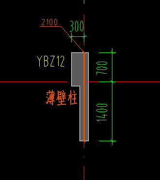

  • 薄壁柱單肢多肢區分?
    請問這種算不算多肢?壁柱
  • 實際上就是箍筋的肢數問題。
    2019-07-21 08:54:58
  • 這樣雖然沒有看到箍筋,單肯定不是單肢箍
    2019-07-21 08:55:25
  • 柱:h/b<5  (單肢)
    異型柱:H/b<5  (一般柱肢數>等于兩肢)
    用此判斷一下(山東)
    2019-07-21 09:15:44
  • 看你柱的配筋中箍筋肢數,一般這種情況應是多肢的.
    2019-07-21 09:24:52
