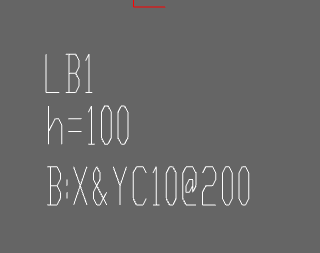

    請問一下,這里的鋼筋就說是雙向貫通,那我是不是就設(shè)置底筋就好了?不用雙層雙向了?
  • LB1說的是底部雙向為C10-200  ,LB2為雙向X為c10-200 Y為c10-150

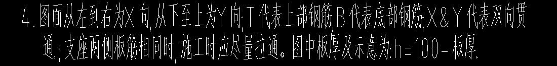

  • 這里的鋼筋就是板底鋼筋,B代表板底筋的意思,XY表示雙向布置鋼筋。

  • 說明T面部鋼筋,B底部鋼筋,雙向,上面兩個就是雙層雙向了。
    2019-07-20 14:36:35
  • 最簡單的辦法,板筋圖上有無負(fù)筋
    有負(fù)筋無附加說明,就不是雙層雙向
    有負(fù)筋有附加說明,就是雙層雙向
