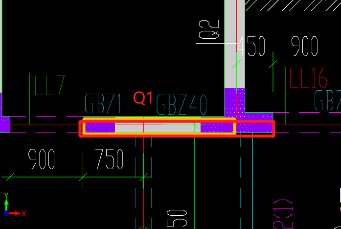

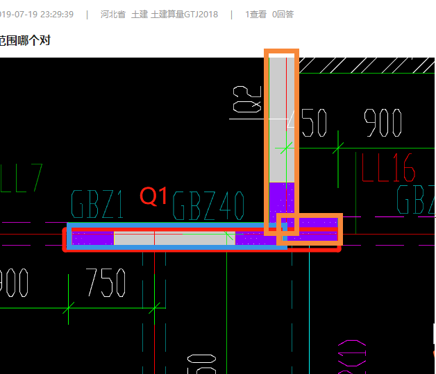

請問Q1是黃色框的對還是紅色框的對
GXZ 鉆石專家
答題: 233640 被贊: 44437
圖片中兩種顏色的布置供你參考。
2019-07-19 23:31:37
最帥少爺 專家
答題: 7473 被贊: 8667
柱中到柱中就可以了,畫多了也是扣減關系。
2019-07-19 23:32:09
