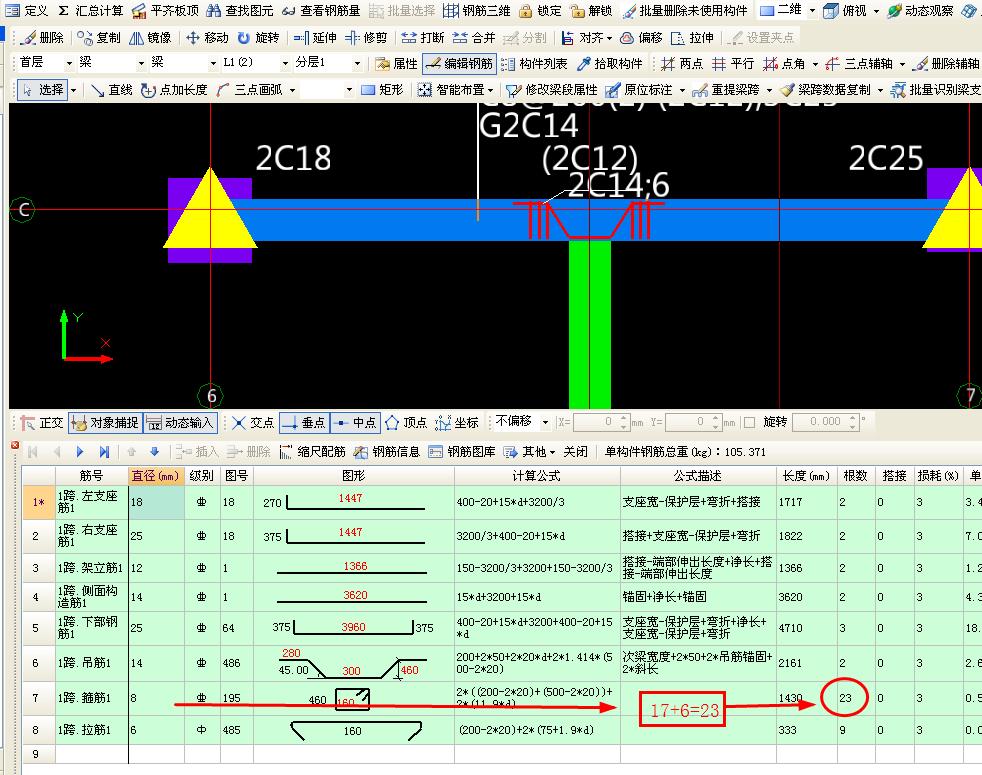

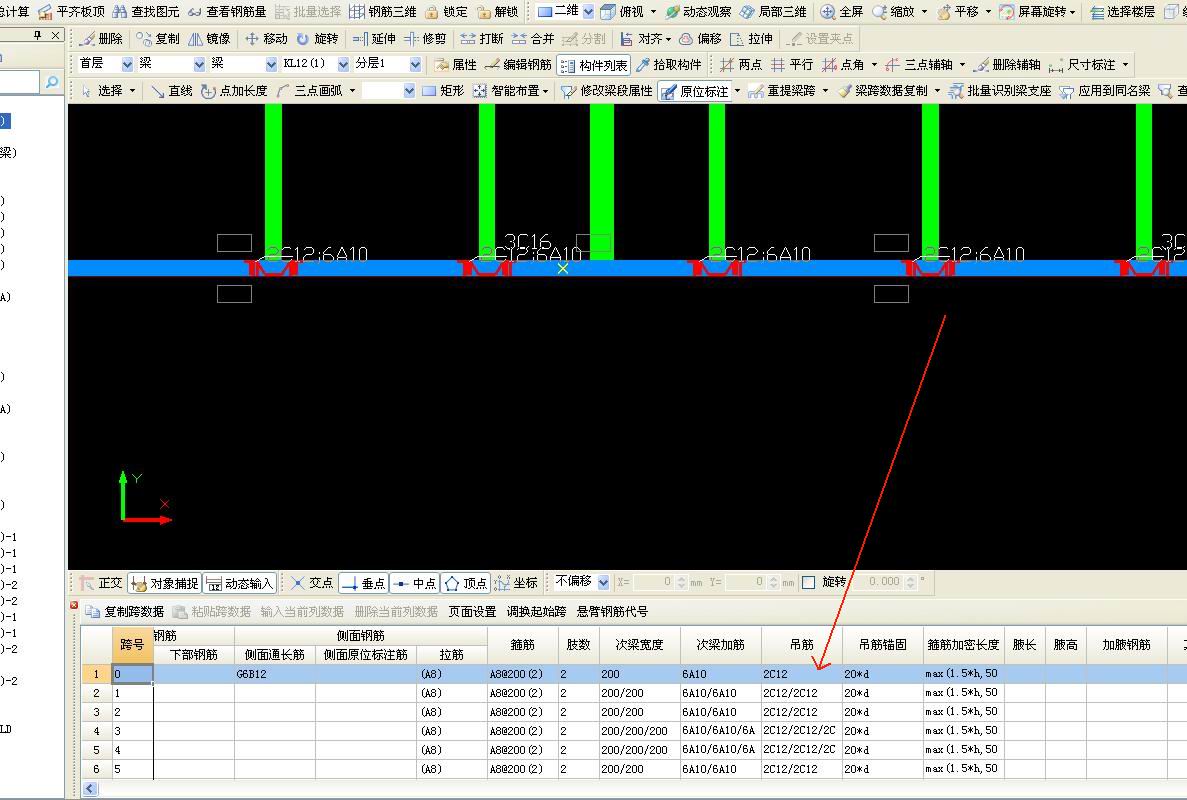

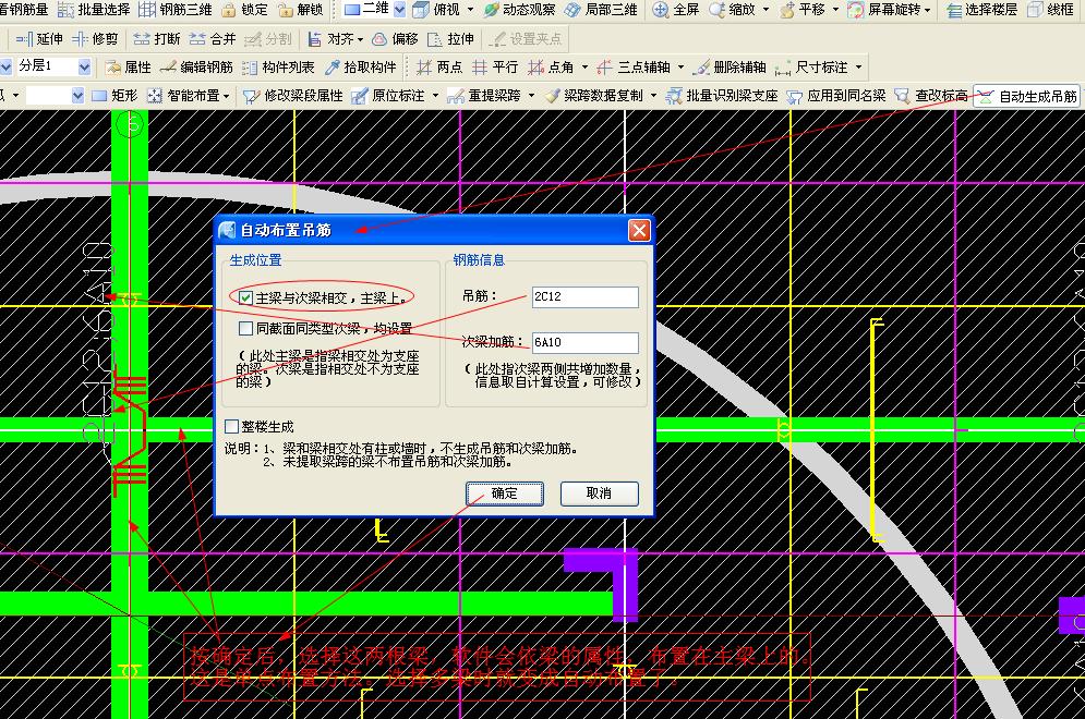

工程設置計算設置里改為6
2019-07-19 17:15:00
陳工 鉆石專家
答題: 202821 被贊: 47796

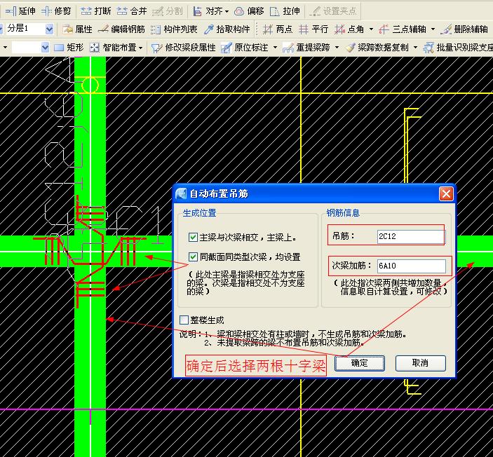

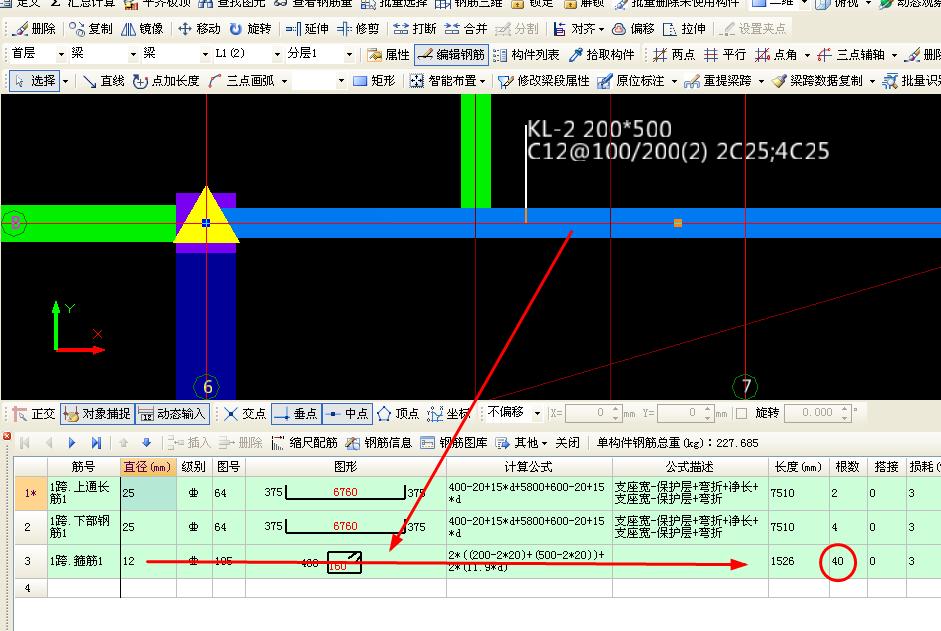

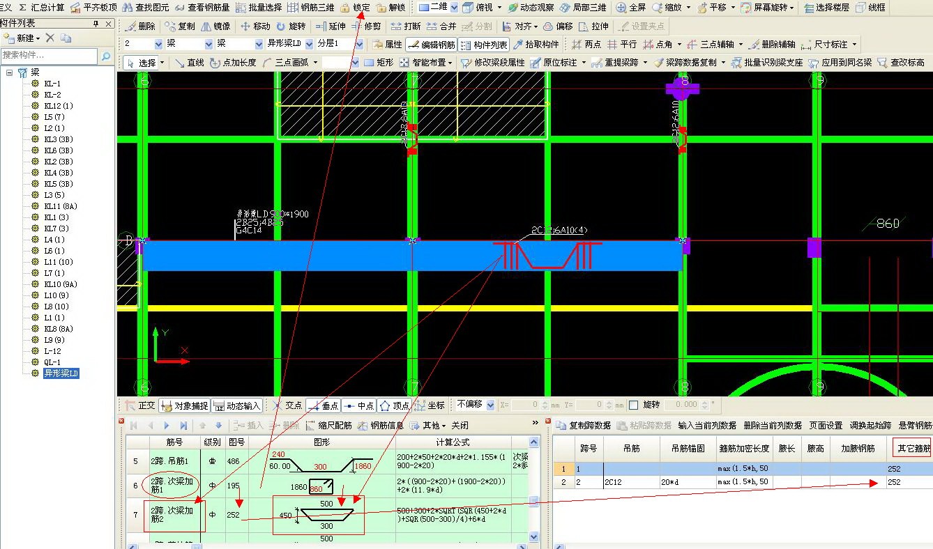

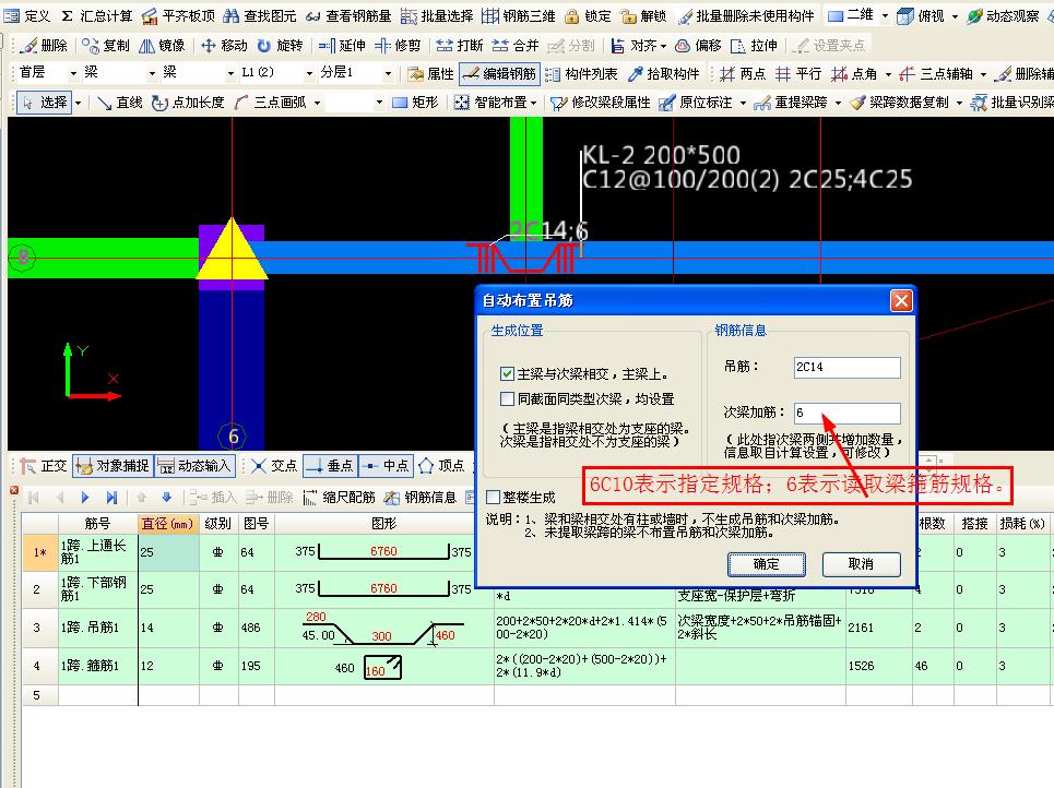

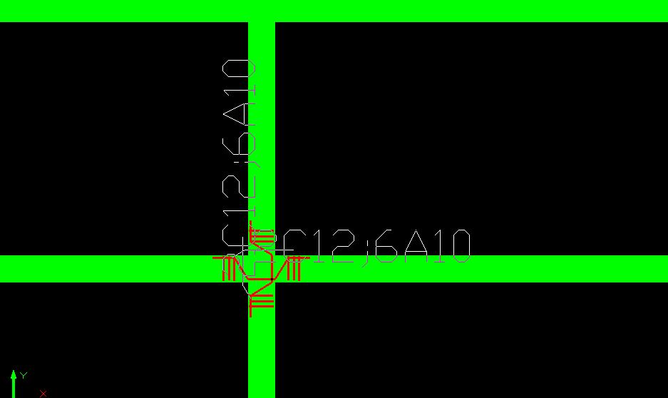

是主梁與次梁相交,加密筋。設置處理方法如下:一次過這方面的內容給你。
