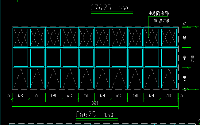

  • 各位大神,GTJ2018中為啥畫出來的窗和設計圖給的圖不一樣?
    畫出
    和設計圖

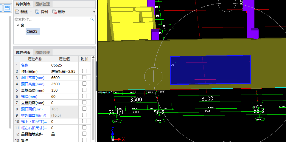

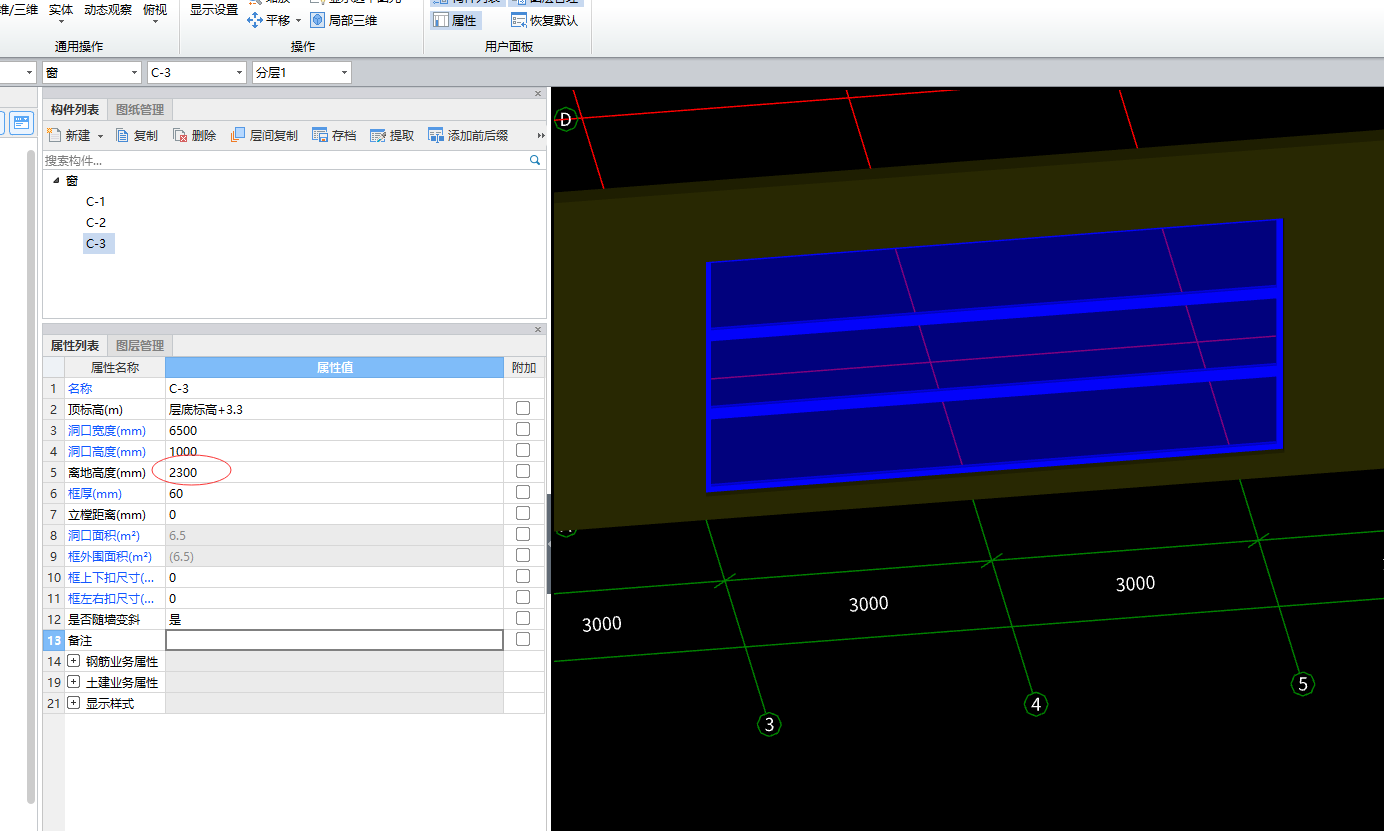

    它也只是個外形的形狀,你可以在套做法時分別套上相應的做法,工程量代碼用計算式的方式輸入,否則也可以分不同的窗定義,設置好離地高度,就可以重疊布置。如圖片。
    2019-07-19 16:28:31
  • 你面積一樣就行了呀
    2019-07-19 16:20:44
  • 廣聯達求窗的面積,不理會窗的格式。所以不一樣。
    2019-07-19 16:22:16
  • 你好,這個只是顯示的形式不一樣的,只要面積正確、數量正確。不影響計算工程量就可以。至于顯示形式都是無所謂的。
    2019-07-20 23:40:51
