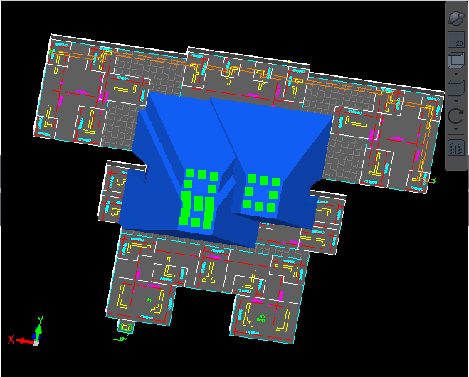

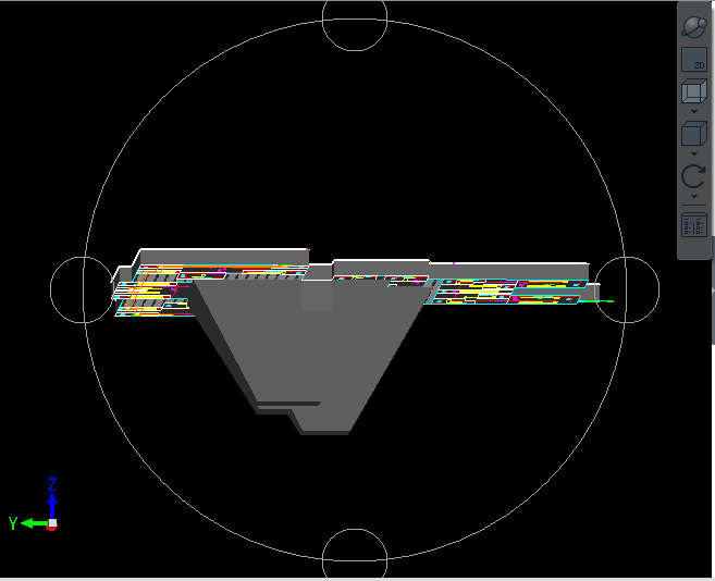

    1. 如圖所示是筏板基礎上有兩個電梯井和一個消防集水坑,變截面為什么會有這么高,角度頂標長度正確。
    2. 筏板基礎上,鋼筋中面筋底筋區分此圖我可以認為畫圈以外的都是面筋么答疑解惑

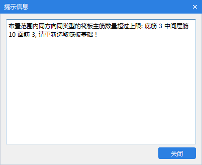

    3.為何我在畫右邊鋼筋的時候會提示以下廣聯達服務新干線,我應該檢查布筋范圍嗎?是否所有重疊的布筋范圍都應該改正呢?
    • 如圖所示是筏板基礎上有兩個電梯井和一個消防集水坑,變截面為什么會有這么高,角度頂標長度正確。
    • ——請選擇筏板和集水坑之后核對查看標高,肯定是有設置不對的地方
    • 筏板基礎上,鋼筋中面筋底筋區分此圖我可以認為畫圈以外的都是面筋么
    • ——錯,紅色顯示的是面筋,黃色的是底筋
    • 3.為何我在畫右邊鋼筋的時候會提示以下,我應該檢查布筋范圍嗎?是否所有重疊的布筋范圍都應該改正呢?
      ——布筋范圍重疊了,有重復布置鋼筋
