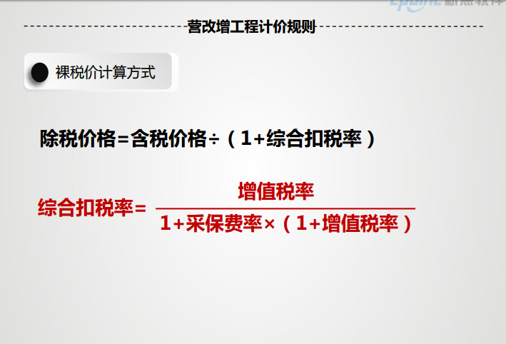

    先用上述公式計(jì)算出除稅價(jià)(即不含稅價(jià)),其中:砼的稅率3%,江蘇地區(qū)材料的采保費(fèi)率2%。
    然后與500比較。
