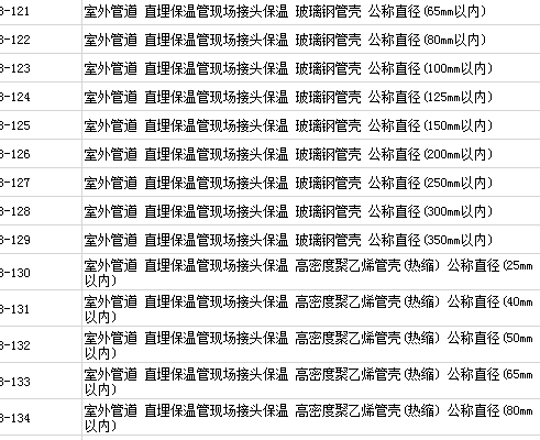

三通的保溫補口套什么定額
午夜街頭貓 專家
答題: 2102 被贊: 1320
套安裝定額的接頭保溫,河北的分玻璃鋼管殼和聚乙烯管殼的。這東西論“處”計量,一個三通就是三處,一個彎頭就是兩處,一個閥門也是兩處
