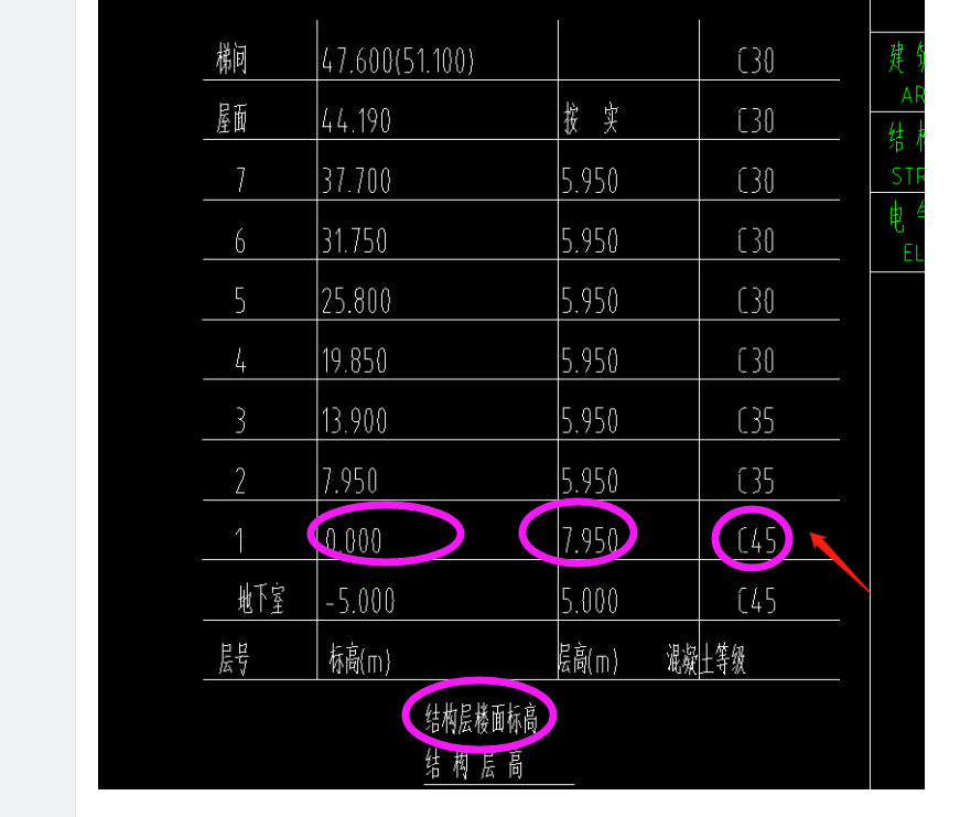

  • 請教下 首層頂板混凝土等級是C45還是C35?
    首層
    2019-07-17 17:11:38 補充

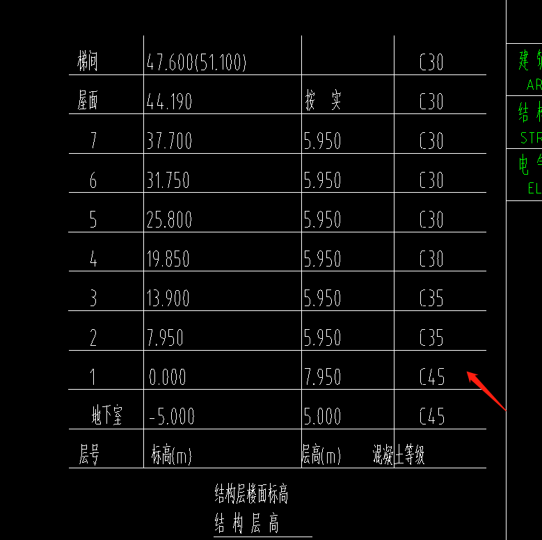

    設計圖紙是這樣的   柱梁板是單獨的   這圖片是板的
全部回答 (5) 首答僅用{{minutesHtml}}
    應該是C45
    頂板
    2019-07-17 17:13:11
  • 1層柱是C45,1層梁板建議查看說明確定
    2019-07-17 17:09:37
  • 1層C45
    2019-07-17 17:10:37
  • 首層板的標高應該是7.95。板的標號應該是C35。
    2019-07-17 17:19:03
  • 要結合結構說明中的來看
    2019-07-17 17:45:58
