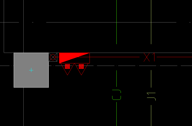

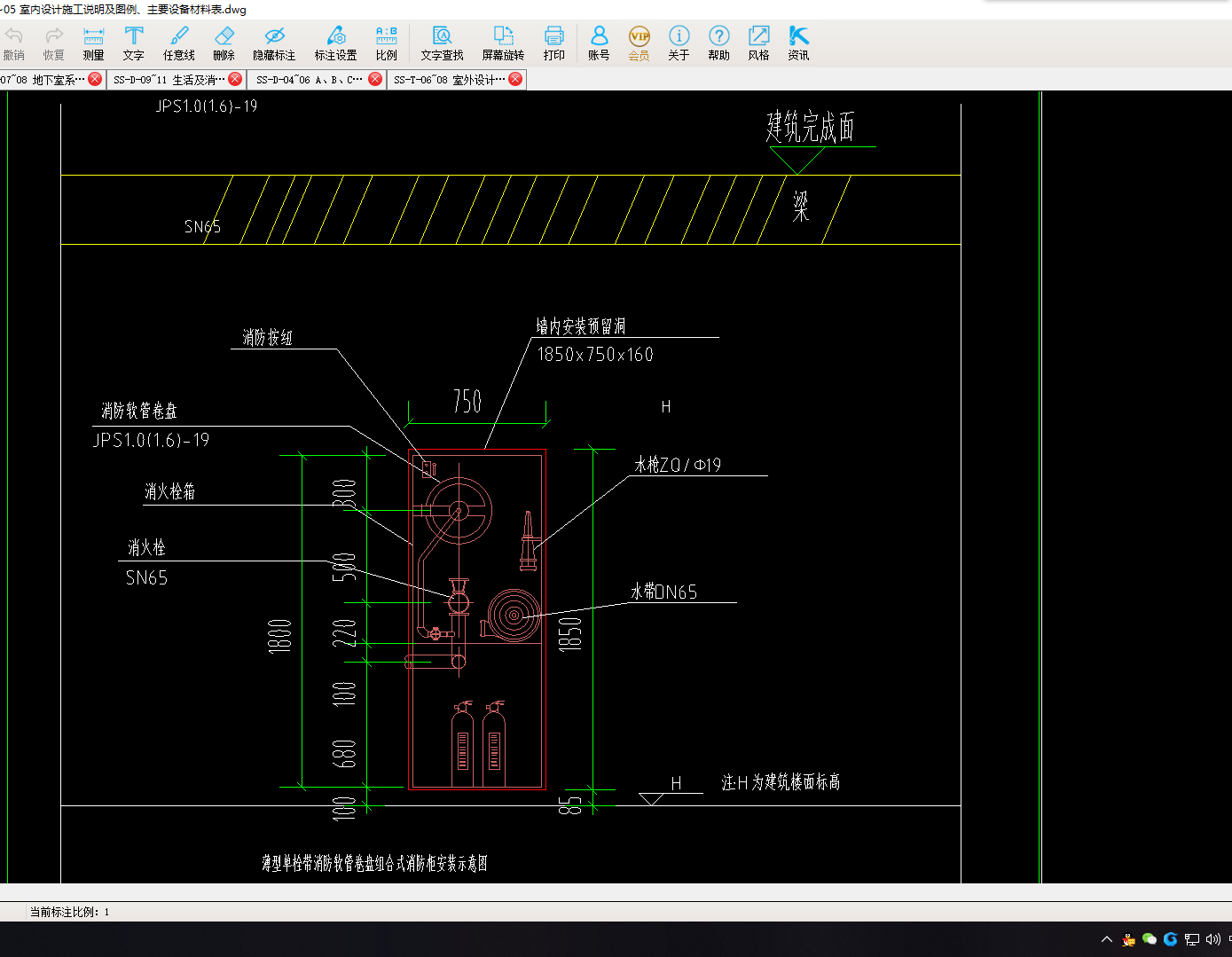

  • 麻煩問一下,這里消火栓安裝跟事例圖一樣 需要計算兩段立管呢?
    消火栓安裝
    立管

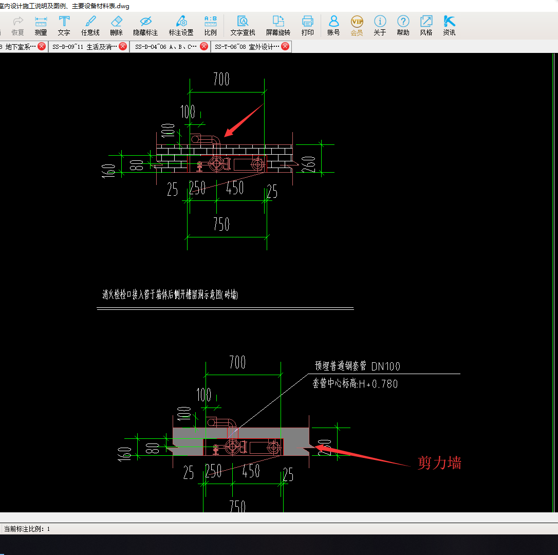

    答疑解惑麻煩問一下,這里消火栓安裝跟事例圖一樣 需要計算兩段立管呢?如果是的話,那我第一段立管是需要設置在哪個位置呢?是H=0.78的位置嗎?還是H=1.1的位置 只計算一次立管就好呢?

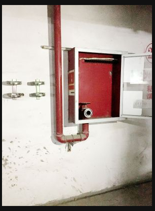

    廣聯(lián)達服務新干線還有這個消火栓箱是不是要用立管連接成三圖的形式。
    長立管=水平管標高至0.78之間的凈高度。
    短立管=1.1-0.78
    截圖四,立管計算方式同上。
