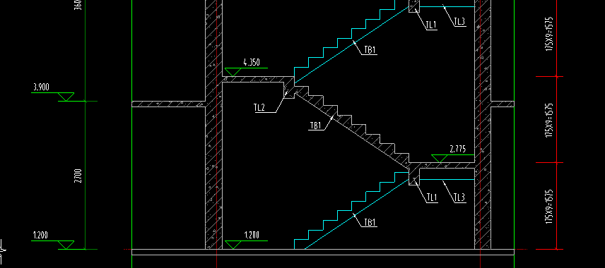

  • 老師在請問一下4.35這塊板是歸3.9m的樓層板中,還是樓梯中
    樓層板
    歸類在樓梯中。沒有理由在3.9米處分開的。

  • 樓梯休息平臺板
    2019-07-17 16:22:35
  • 您這里4.35的位置,不是樓層位置,是樓梯休息平臺
    應該是算在樓梯工程量內
