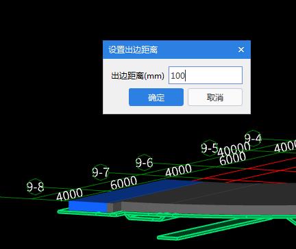

    定額墊層,繪制只能繪制,軟件彈出對話框輸入100

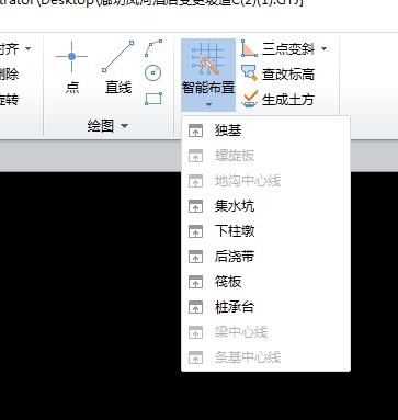

  • 智能布置,選中筏板,會彈出一個窗口,輸入寬度就可以了
    2019-07-17 14:35:43
  • 墊層用智能布置,智能布置-筏板-選中筏板-右擊-彈出對話框輸入100
    筏板
    邊線
    首次提交 2019-07-17 14:36:18  最近修改2019-07-17 14:43:03 (修改過1次)
  • 只能布置 按照筏板布置完成以后會出現對話框  輸入100即可
